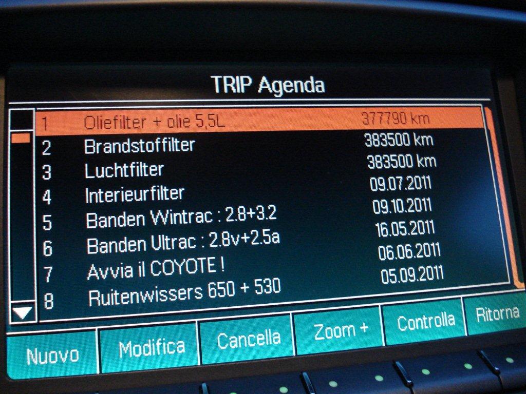

Goedemorgen :)
Mijn Kappa heeft een knop "service" op het dashboard. Als je deze indrukt krijg je te zien hoeveel kilometer je nog hebt alvorens de olie te wisselen, olie filter, brandstof filter, remolie en nog een aantal zaken, kortom, een indicatie van wanneer je onderhoud moet plegen.
Ik ben inmiddels een kleine 25000 km verder sinds de aanschaf van mijn Thesis, maar krijg van mijn Diva geen onderhouds herinnering of iets dergelijks. Heb in de handleiding ook niet iets kunnen vinden wat lijkt op de "service" knop uit de Kappa.
Weet iemand of ik iets over het hoofd zie?

Marcel,
ik hou de onderhoudsintervallen - afstand of tijd - bij met de trip agenda van het Connect, zie pic.
Rino

Het invullen van scheduling items met km (mileage) aansturing werkt prima. Ik krijg het echter niet voor elkaar om het op datum te doen: dan verschijnt de OK toets niet. Wat doe ik verkeerd?

Al de Angelsaksische schrijfwijze voor een datum geprobeerd ? Vandaag hebben we 06/22/2011.

Gouden tip!! Het vreemde is, dat het systeem zelf met een datumsuggestie van bv 26.06.2011 komt. Als je dat wilt wijzigen naar de 27ste, dan moet je de gehele datum idd in formaat 06/27/2011 zetten.

Hoi marcel,
Was agfelopen donderdag bij dealer HALAN, met de zelfde vraag.
Volgens de chef werkplaats houd de onderhouds interval het naar 8 service beurten of 150.000 km er mee op en is ook niet te resetten.
Ik heb meegekeken toen zn mijn thesis uitlazen ,en mij onderhoudsinterval stond
gewoon nog op 20.000km,heb inmiddels weer 10.000 km gereden,telt dus niet meer terug de onderhouds interval.
