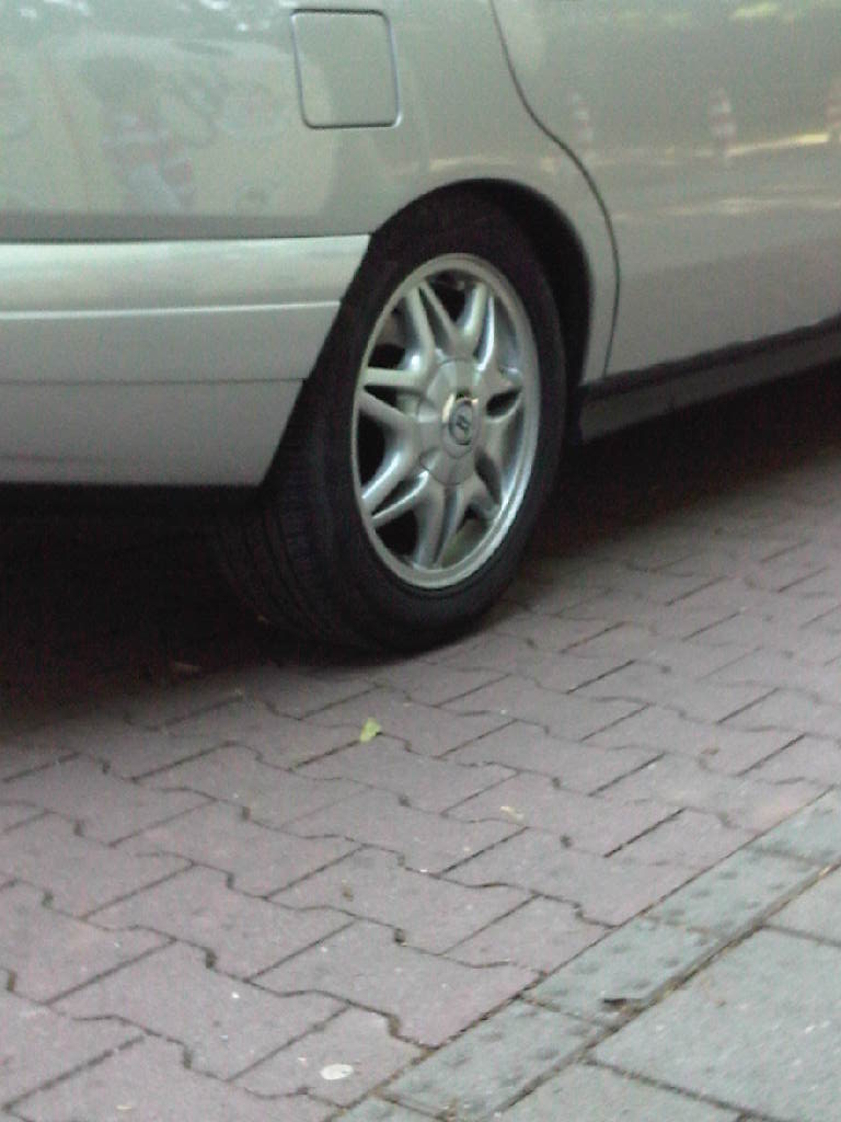

Hey,
er müsste schon wirklich extrem tief hängen, damit das Ras im Radhauskasten schleift. Das kC Heck macht schon den Eindruck, dass es etwas "hängt", so tief nun auch wieder nicht. Da müssten ja Radlaufkante und Felgenkante annähernd auf einer Höhe sein. Hast du es denn schleifen gehört? Vielleicht stand der Wagen auch einfach sehr ungünstig, sodass er hinten komisch eingefedert ist.
Müsste man beim Federbruch nicht sehen, dass da was nicht stimmt? Er müsste doch einseitig herunterhängen (wenn nicht gerade zwei Federn an einer Achse gebrochen sind) und er dürfte auch nicht mehr geradeaus fahren...
Ich hab mal bei mir im Stand ohne Zuladung gemessen und es sind 64cm vom Boden bis zur Radhauskante, ich kann die Hand flach zwischen Radhauskante und Reifen stecken. Vielleicht hilfts ja...

Hi Pelle,
das mit dem Bild und der cm Angabe ist gut, werde das auch mal messen, wenn ich irgendwo einen maßstab auftreibe :-) Aber auf dem Bild ist es sehr ähnlich wie bei meinem im unbeladenen Zustand.

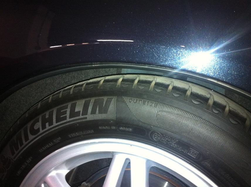

so (Foto) sieht ein k aus, wenn
- 6 Sprudelkisten, voll, Glas, 0,7 Liter
- 2 Bierkästen, voll, Glas, 20x0,5 Liter
drin sind. Vielleicht kannst du damit was anfangen zum Vergleich. Ist eine Limousine, ca. 150.000km, 20V Turbo, 1. Dämpferpaar.
Ich hatte mal einen "Sandkasten" drin (besser gesagt: ca. 250kg Sand dafür). Das sah schon sehr dramatisch aus... Da hab ich mich kaum getraut, vom Parkplatz des Baumarktes zu fahren.
Jens
