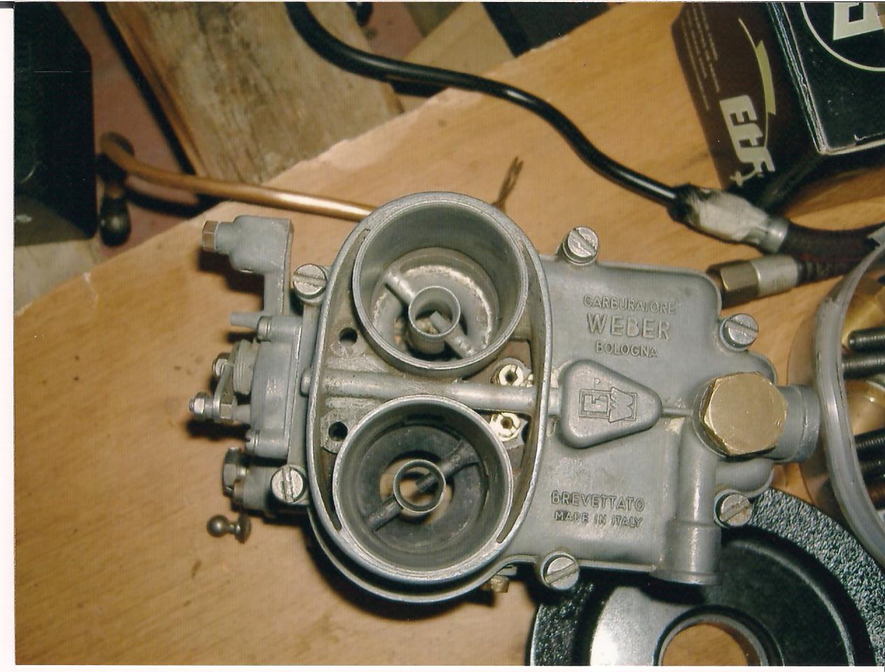

Volevo chiedere se qualcuno di voi conosce ,se c'e' e quale e', la differenza tra i due tipi di carburatori montati sui modelli
Appia fuoriserie II^ e III^ serie.
Cioe' tra il modello weber 36DCLD3 Montato sulla II serie e il 36DCD5 montato sulla III serie.
Esternamente sembrano uguali ,a parte il filtro ,che sta all'ingresso della benzina , del DCLD3.
Che cosa significano i due numeri finali 3 e 5?

- m2-carburatore weber 36dcd5 5-7-2007.jpg (148.31 KiB) Visto 1733 volte

Cambiano le misure dei getti, di poco, praticamente sono tarati in modo diverso data la differenza della distribuzione sulle serie di destinazione.
