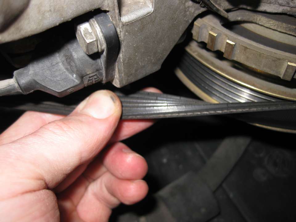

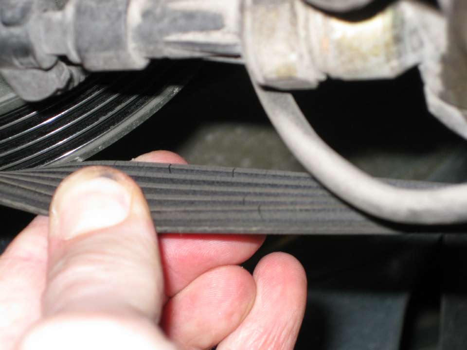

Salve a tutti, approfittando del cambio olio e filtro ho ispezionato il sottoscocca e controllato gli altri elementi meccanici. In particolare mi danno qualche pensiero le crepe sui ribs della cinghia servizi che, secondo questo video sono da attribuire ad un eccessivo calore.
Secondo voi nelle condizioni attuali dovrei sostituirla oppure, considerato che ha 50k km, sono normali?

Queste cinghie sonoi molto affidabili cmq la tua presente una normale usura,50 mila km cambiala tranquillamente.
