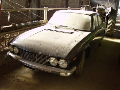

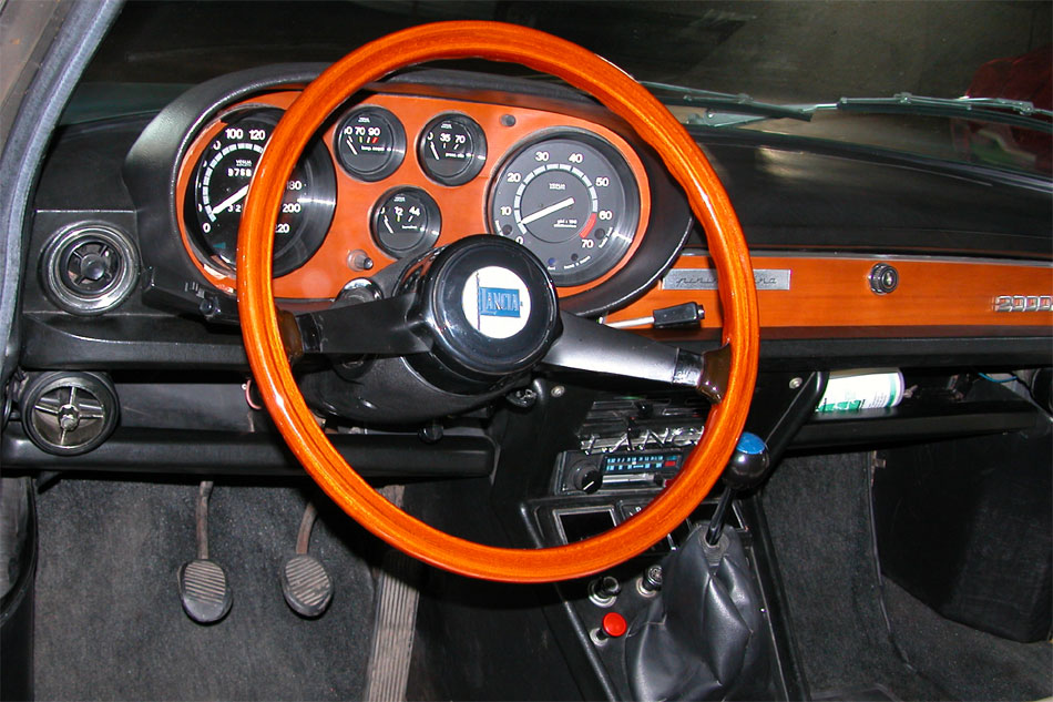

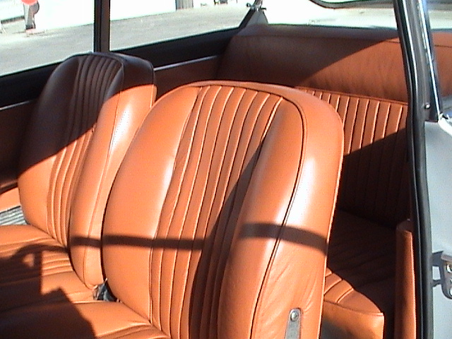

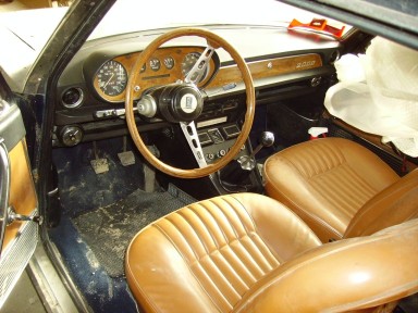

Salve, sto restaurando una Flavia coupè 2000 del 1969 colore blu e andando a cercare su internet il codice colore Lechler della carrozzeria (purtroppo nel vano portaoggetti è illegibile) mi sono imbattuto in una vecchia discussione del forum ove è stata postata una antica mazzetta con i colori della carrozzeria e il relativo abbinamento degli interni in base alla quale l'abbinamento esistente sulla mia vettura non sarebbe congruo. In base a codesta mazzetta la mia Flavia di colore blu (codice Lechler 121) dovrebbe avere gli interni di panno grigio o tessuto elasticizzato amaranto (a parte l'ipotesi optional della pelle) mentre invece essa monta una tappezzeria in finta pelle color marrone (che tra l'altro a mio avviso si sposa benissimo con il blu della carrozzeria e il cruscotto e volante in legno). Non vi nascondo che questa notizia mi ha sconfortato alchè pensando che il colore della carrozzeria non fosse originale ho chiesto al carrozziere che sta provvedendo al rifacimento dell'auto di indagare a fondo sull'eventualità che un vecchio proprietario (io sono il quarto) avesse cambiato il colore dell'auto. Avendo il carrozziere escluso categoricamente questa eventualità restava l'ipotesi che avessero cambiato l'intera tappezzeria compresi i pannelli porta alchè ho telefonato ai primi due proprietari dell'auto (rintracciati fortunosamente via internet) che hanno posseduto l'auto dal 1969 al 1989 i quali mi hanno entrambi risposto che l'auto è sempre stata di colore blu con interni in finta pelle color marrone come è ancora oggi. Come spiegate questa incongruenza ? Per meglio illustrare la vicenda allego le foto della mazzetta in questione e dell'auto prima del restauro che sarà completato a breve. Grazie anticipatamente a chi vorrà commentare.

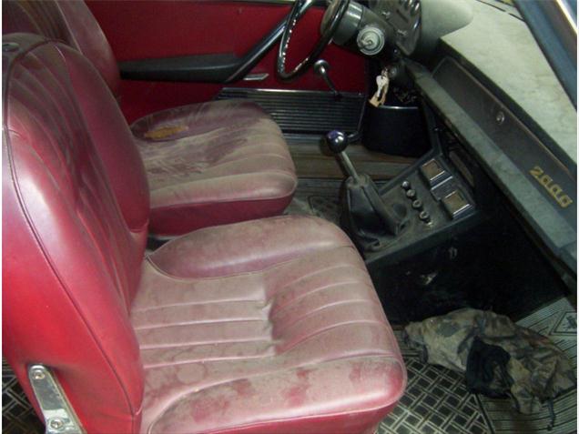

Ciao Michele grazie del contributo. Penso che la ipotesi più probabile sia una scelta fuori gamma (a mò di optional) operata dal primo proprietario al momento dell'acquisto, o una differenza tra gli abbinamenti nel corso degli anni di produzione. Questo perchè, come ho già accennato, il figlio del primo proprietario con il quale ho parlato (essendo il padre ormai morto) ricorda che l'abbinamento dell'auto (carrozzeria blu e interni marroni) è sempre stato così fin dal 1969 quando acquistarono l'auto nuova in concessionaria. Altra cosa che mi fa propendere per questa ipotesi e non per un rifacimento successivo è che la mia oltre ai sedili e ai pannelli marroni ha anche il quadro strumenti e il cruscotto ricoperti in legno. Questi elementi in legno oltre ad abbinarsi in maniera molto felice al marrone della tappezzeria sono diversi da quelli di altre flavia coupè blu con sedili amaranto che hanno invece il quadro strumenti e cruscotto di colore grigio.come risulta dalla foto di una flavia coupè blu con interni amaranto che ho trovato su internet e che allego

Re: abbinamento colori carrozzeria e interni
Viste le foto degli interni, sulla tua vettura sono stati montati i sedili della coupè I serie. infatti il numero di coste presenti sulla seduta è pari a 7 (a cui si aggiungono i fascioni laterali). Nella coupè II serie i sedili sono modellati in maniera completamente diversa (forma e disegno dei fascioni laterali e numero delle coste oltre alla loro maggiore larghezza).
Se lo schienale è privo del contorno a ferro di cavallo, sono stati montati i sedili di una coupè iniezione I serie.
Forse avevano ancora a magazzino materiale del modello precedente da dover ancora utilizzare?

A me sembra che il colore dei tuoi sedili sia proprio amaranto ! Quelli della mia flavia (1800 iniezione, in pelle) lo sono, e a parte una inevitabile differenza dovuta all'illuminazione delle "pose fotografiche" e all'invecchiamento da luce solare, i due colori sembrano in effetti di tonalità simile.
Quelli che tu nell'altra foto dici essere "amaranto" invece, sono a mio avviso "rossi" e quindi probabilmente in pelle (per rispettare l'abbinamento).
Col beneficio del dubbio ...
Ciao.
Guido
Ciao.
Guido

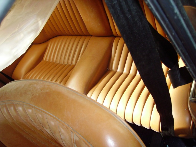

La prox settimana l'auto dovrebbe uscire dal carrozziere e potrò fare foto migliori. Nel frattempo allego una foto dei sedili posteriori nella quale si vede uno piccola porzione della parte superiore di quello anteriore lato guida. Per quanto riguarda il cruscotto, che io sappia la Flavia HF montava il famoso cruscotto della Ferrari (quello delle altre foto che allego) che comunque aveva un legno di colore diverso (come era diverso anche il colore del legno che riveste il portaoggetti).
Ciao gill,
i sedili posteriori sono della II serie, mentre quelli anteriori sono della I serie iniezione.
A presto
Michele
