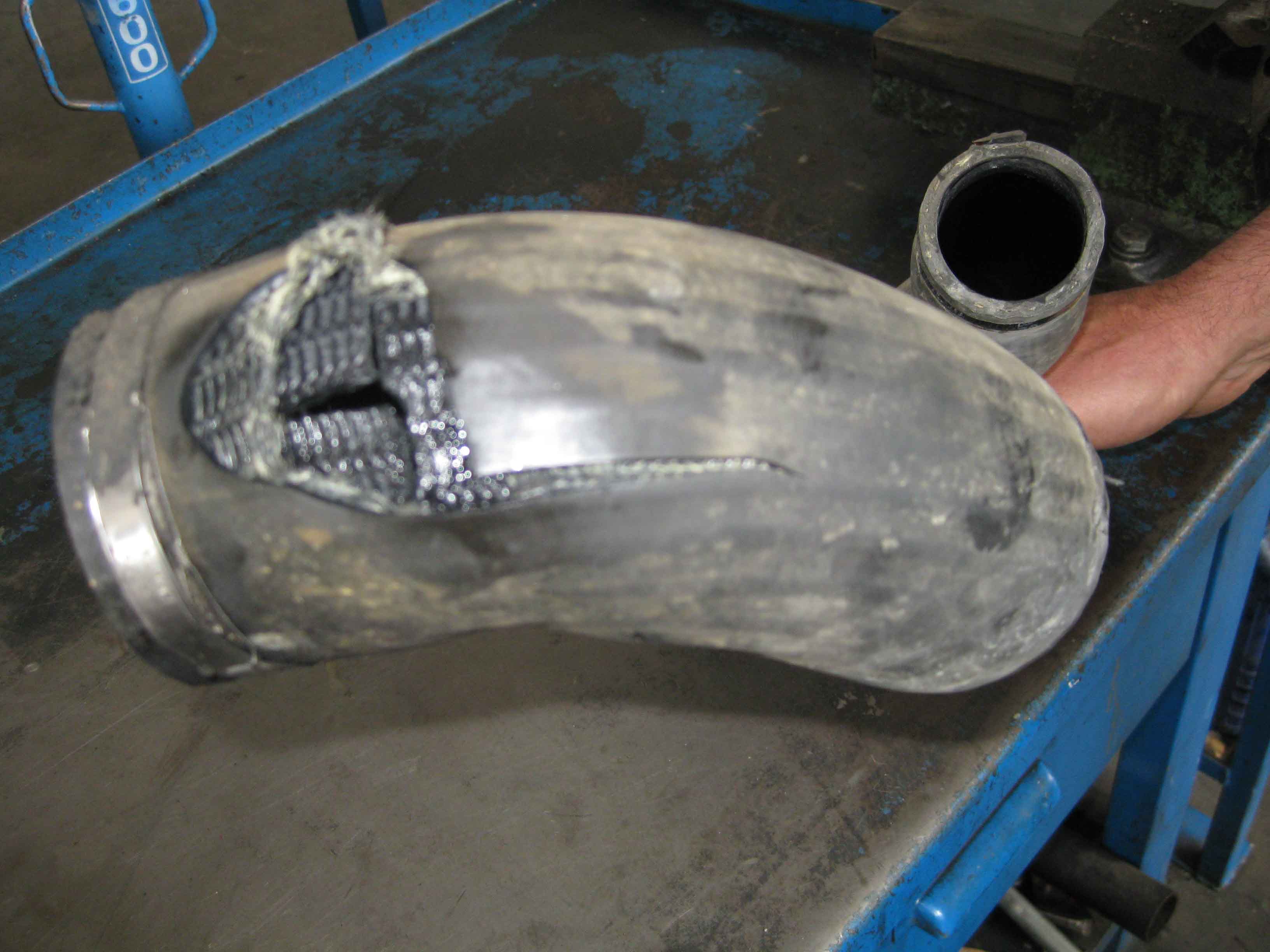

Vorrei sapere se possibile a quanti di voi si e'rotto il manicotto del turbo e quali problemi vi ha dato.
a me calo drastico di potenza e spia arancio
Manicotto Turbo

Manicotto Turbo
Messaggio da leggere da Giancarlo Crociani »
- manicotto turbo.jpg (221.24 KiB) Visto 138 volte
Re: Manicotto Turbo
Una rottura del tubo in questione causa sicuramente .di potenza , in quanto l'aria in pressione viene dispersa ed il motore diventa di fatto un aspirato.
