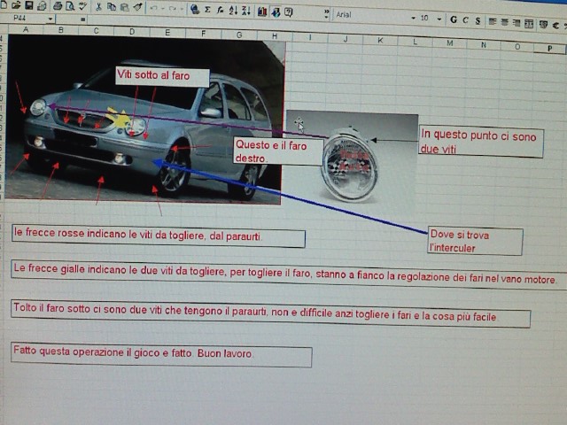

zechille
Messaggi: 579
Iscritto il: 16 gen 2010, 16:45
Re: smontaggio paraurti
Messaggio da leggere da zechille »
.... e questa è una fotp che gira nel forum, utile per darti un'idea su dove sono posizionate le viti da smontare.
Io l'ho trovata utile, un paio di settimane fa, quando feci la stessa pulizia
