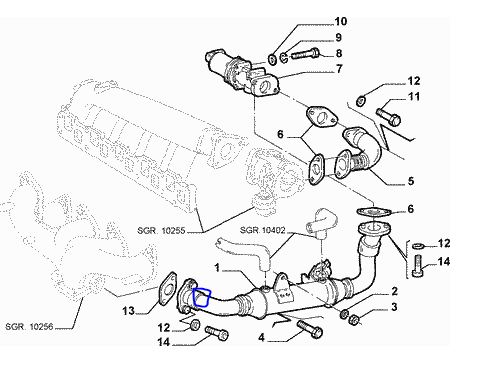

Es ist wohl weder das AGR noch der Turbo. Es scheint am Abgriff für die Abgasrückführung direkt am Krümmer zu sein.
siehe Markierung im Bild.
- undicht.jpg (40.78 KiB) Viewed 216 times
