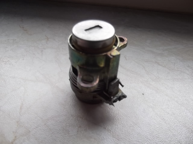

Hallo Leute,
Beim einbauen meines ZVMotor vorne rechts ist mir ein Stück des Schließzylinders abgebrochen.
Weis jemand wie man das Schloss rausbekommt???

hi hab noch die komplette schließanlage da es befindet sich vorn unten am schloß nen Sprengring mfg jan

Hat jemand noch einen einzelnen Schließzylinder wie auf dem bild zu sehen ist oder Einen Kompletten rechten Griff der nicht so teuer ist. :)
Bitte melden wenn jemand was da hat.

was ist denn da genau kaputt meinen sie die hülse über denn schließzylinder da hab ich noch eine mfg jan

allso am ende denn spint durchdrücken dann geht der Schließzylinder raus!
