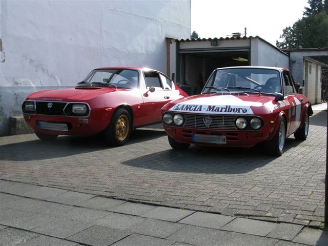

Re: Unterschied Stoßdämpfer 1. und 2.Serie?
Also 40 mm geht ganz gut. Somit hast du noch ausreichende Bodenfreiheit für die Strasse.
Gruß Andreas
Hallo Andreas!
Das sind 40mm? Sieht gut aus.>:D< Eigentlich optimal. Die Verbreiterungen habe ich auch, muß sie aber noch etwas anpassen.
Ja war gut das Wochenende !!
Nee an dem coupe' sinds mehr !!
Mehr als 40mm??8-)
Ja wieviel denn nu?:S
Also die 40 mm waren/ sind eine Empfehlung von mir.
Hier bei dem Coupe waren es 60 mm vorn und 50 hinten.
Ich würde es nicht nochmal so machen, manchmal ist weniger eben mehr.
Warum, weil es viele andere Probleme zur Folge die dann zu lösen sind.
Vorne hast du dann mit den original Dämpfern fast keinen Hub mehr. Druckanschläge setzen viel zu früh ein.
Desweiteren ist die Bodenfreiheit dann mit Vorsicht zu geniessen.
An der Hinterachse ist die Auswirkung auf den Dämpfer nicht so schlimm weil er unter 45° ein gebaut ist.
Dafür musst du bei der 2.Serie das Gestänge für den Bremskraftregler ändern damit du nicht ständig eine
überbremsenden Hinterachse hast.
Durch die andere Kinematik ist auch die Auswirkung auf die Lenkung nicht zu unterschätzen.
Lässt alles lösen, jedoch ist der Aufwand nicht zu unterschätzen.
Gruß Andreas
