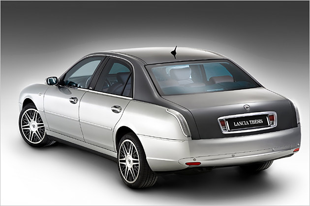

Amici,
er zijn vast wel een aantal van jullie met centenariovelgen onder de diva. Welke maat banden zitten er dan op?
Maat banden voor Centenariovelgen???:S
- d0d2a388a827458e.jpg (49.75 KiB) Viewed 731 times
