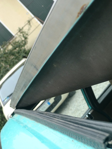

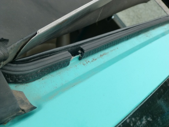

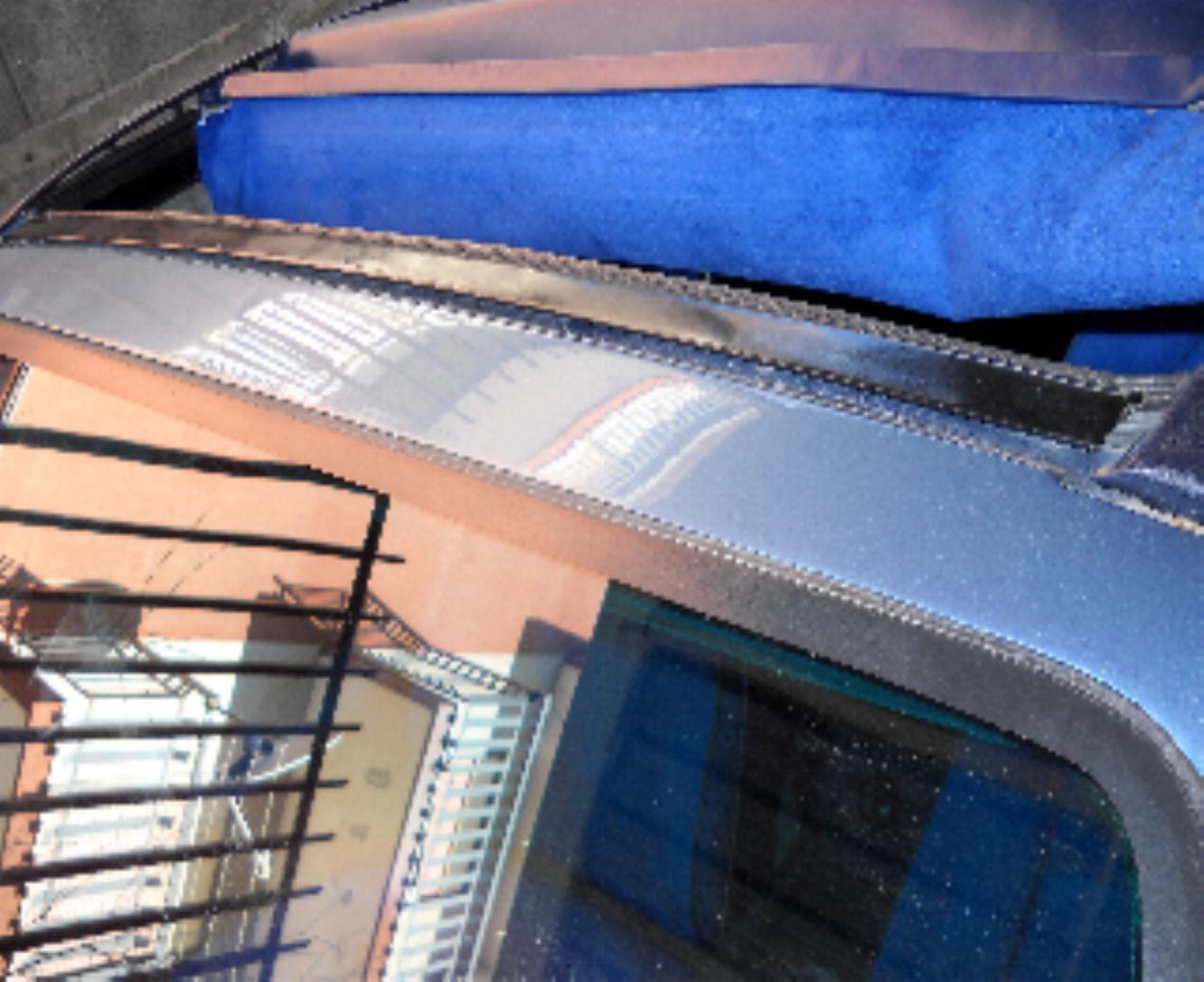

Faccio seguito a consiglio di MOnteMax e inizio ad allegare alcune foto della parte anteriore del tettuccio dove, sulla carrozzeria vettura mi manca un profilo su cui possa innestarsi il profilo inox solidale alla capottina in tela .
Attualmente quando chiudo la capotte lui ha solo la guarnizione in gomma posta sulla carrozzeria dove andare in battura a fare presa ma non basta in quanto sopra gli 80 km h si alza.
Io chiedo gentilmente a chi ha una spider di effettuare foto analoghe a queste e postarmele qui o eventualmente al gammania@tiscali.it

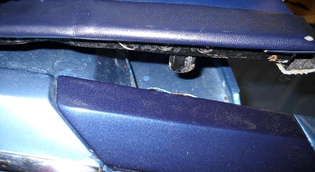

Foto ganci lato posteriore tettuccio

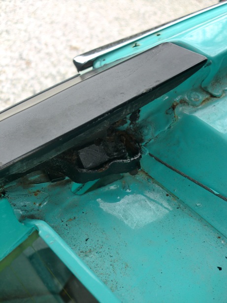

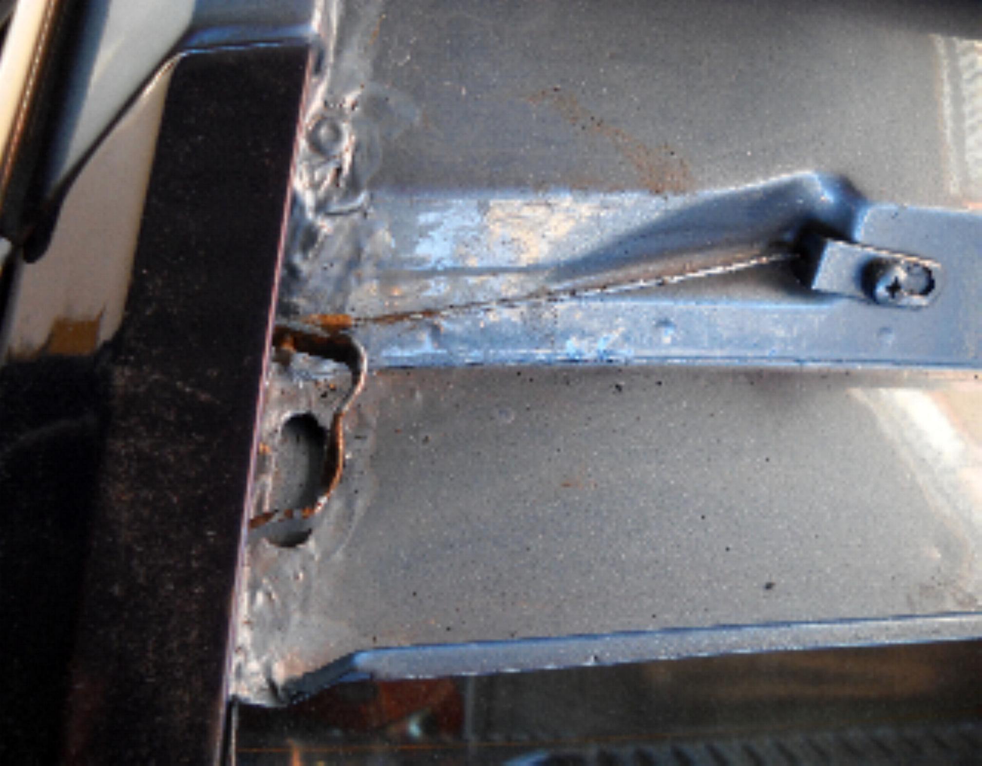

Il mio secondo problema è che le parti in plastica dei due ganci posteriori di blocco tettuccio si sono rotti e non si riescono a rovare . Se anche qui qualcuno mi inviasse foto dettagliate di questi particolari proverei a farli ricostruire...
Grazie ancora a chi vorrà aiutarmi.

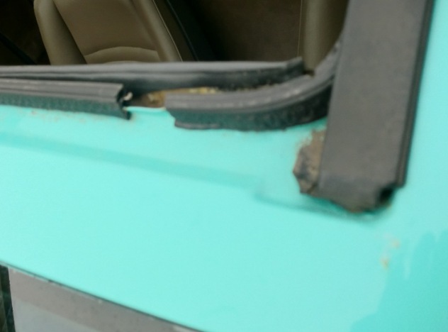

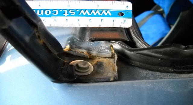

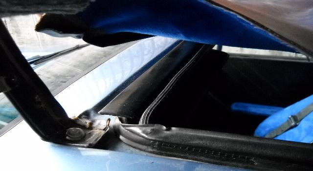

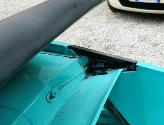

Ecco alcune foto da te manca il profilo anteriore dove si aggancia il telo, lato posteriore puoi risolvere con un aggancio meccanico che arriva alla lamiera in basso.
anteriore lato interno lato guida.jpg (16.24 KiB) Visto 769 volte
gancio lato esterno.jpg (134.24 KiB) Visto 769 volte
aggancio post sx.jpg (193.52 KiB) Visto 769 volte
Pierluigi T.
Messaggi: 2023
Re: HELP : Foto lato anteriore tettuccio

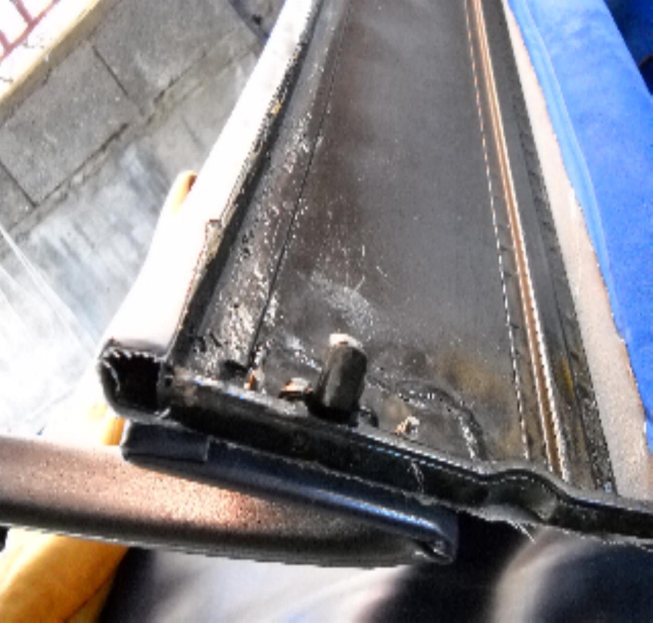

Grazie Radagioct erano proprio le foto che chiedevo da tempo !

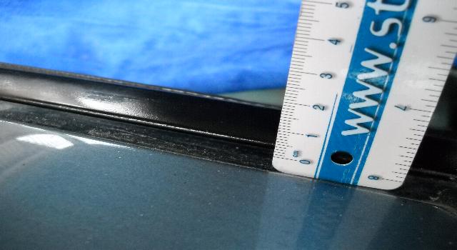

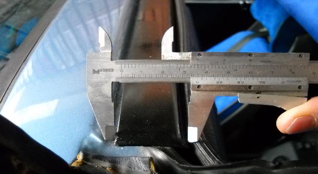

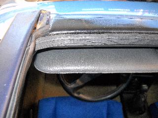

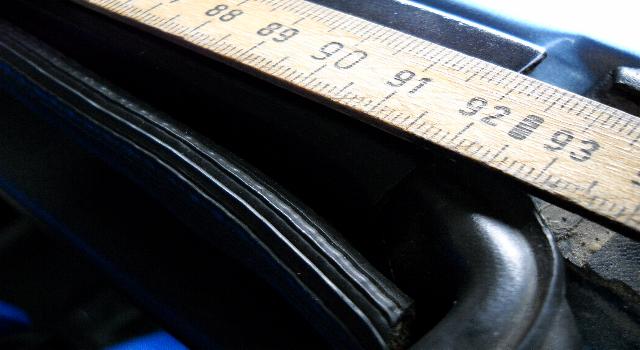

Mi sto organizzando per riprodurre il profilo anteriore nero di fermo capotte : quando hai tempo potresti rimandarmi altre foto magari sovrapponendo al profilo un calibro o un righello con i millimetri in modo che possa avere dei riferimenti dimensionali per la riproduzione ?
Grazie 1000 ancora.

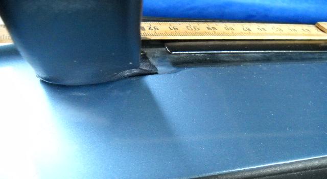

Oggi pomeriggio te le faccio. Comunque dietro le alette parasole vi sono dei fori per i bulloncini che ancorano questo profilo a "U", fai un modello con del metallo tenero per vedere l'ampiezza, provvedo a farti avere le foto con la risoluzione migliore possibile per poterle allegare . Ciao
randagioct
Messaggi: 96
Iscritto il: 04 feb 2009, 21:10
Messaggio da leggere da randagioct »
Foto e misure.
Spero di esserTi stato utile saluti. Mimmo
7 misura lunghezza.jpg (32.71 KiB) Visto 769 volte
6 dettaglio misura fuori tutto.jpg (31.52 KiB) Visto 769 volte
5 profilato misure.jpg (32.45 KiB) Visto 769 volte
4 profilato.jpg (33.98 KiB) Visto 769 volte
3 profilato.jpg (28.74 KiB) Visto 769 volte
2 aggancio posteriore.jpg (44.59 KiB) Visto 769 volte
