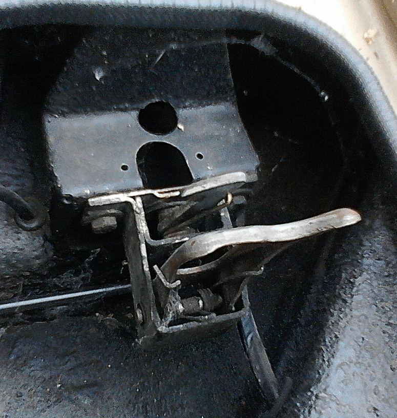

Ciao a tutti, vorrei sapere se qualcuno ha foto (o descrizione) dei tasselli di battuta del cofano anteriore della Flavia coupè. A me manca qualunque cosa lì, ho solamente un grande foro (circa 3 cm) nella scatoletta di lamiera agli angoli interni... non è che ci sarebbe un qualche meccanismo a molla per far sì che il cofano si sollevi un poco appena tirato il cavo per aprirlo?

E' passato qualche mese e sono sempre con le battute farlocche. Un ricambista mi ha spedito dei tassellini in gomma che vanno montati lato cofano, qui invece vi allego la battuta lato carrozzeria per come l'ho trovata io da quando ho acquistato la mia Flavia.
Sapete darmi indicazioni sulle parti mancanti? Non sono ancora riuscito a trovare una foto di questo dettaglio completo.

E' del 1970, a carburatori. L'unica foto che ho trovato in rete è questa, che mostra quel tassello in gomma probabilmente fissato in corrispondenza di quel grosso foro che invece si vede nella foto della mia Flavia. Il ricambista che ho contattato mi ha invece spedito dei gommini più piccoli a vite da fissare sulle battute agli angoli interni del cofano.
Aggiungo un altro quesito: la guarnizione del cofano è proprio come quella in foto o ce ne vorrebbe una più spessa tipo quella posteriore?

ho chiesto ad un amico possessore di una bella Flavia 2000 coupè, mi ha inviato questa risposta:
"Non sono dei tasselli in gomma ma dei pistoncini in bachelite che servono per alzare il cofano quando viene aperto, i miei erano distrutti e li ho fatti rifare in Nylon ma non è cosa semplice, non so se riesce a trovarli. La guarnizione del cofano è giusta."

Ecco, come immaginavo, ci sarà una molla dentro. Grazie della foto!
Che dici, potrei provare a riprodurre il tassello artigianalmente facendogli una piastrina in ferro rivettata o fissata con autofilettanti alla carrozzeria? Potrei usare due di quei piedini in gomma con bullone passante che vendono in ferramenta e fissarli alla piastrina. Il problema sarà forse regolarne lo spessore, ma con una lama e dei colpi di carta abrasiva potrei cavarmela. Ovviamente non avrò l'effetto molla...
Altrimenti, cercando di imitare ancor meglio quello che si vede nella foto da te allegata, potrei prendere un tubetto tappato sotto e saldarlo infilato nella famosa piastrina, inserirci una molla sul fondo e poggiare sopra di essa un cilindretto in gomma o sempre ferro che scorra verso il basso quando gli si posano sopra i tassellini in gomma fissati lato cofano. Tipo questi in basso a dx http://it.exportpages.com/picture/112b5 ... ec083a.jpg Non so se mi son spiegato bene, ma credo di intuire che originariamente funzionasse proprio così. In questo caso dovrei fare in modo che il cofano arrivi in battuta sulla guarnizione senza toccare il tubetto e caricando la molla che si trova dentro di esso con i piedini.

Ciao, farei fatica a consigliare qualcosa, ho potuto vedere il pezzo solo con le foto che sono girate con questo post.
Spero ci sia un possessore di Flavia coupè 2000 che possa darti e darci consigli.

Ho quello che ti serve, mandami un mp con la tua mail che ti do il mio cell e ci sentiamo.
