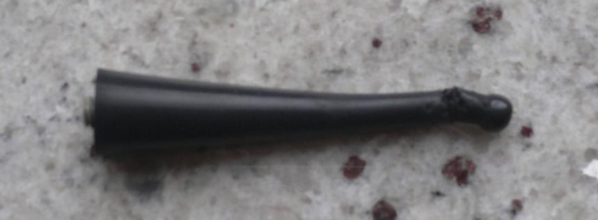

Halllo Zusammen,
seid einiger Zeit schon ist der Empfang des D-Netz Telefons in meinem Thesis eher bescheiden, Gespräche brechen zuweilen auch mal ab. Nun habe ich gesehen, dass die Stummelantenne oben etwas gebrochen ist (siehe Bild). Kann das damit zusammen hängen? Wenn man den Bruch aufbiegt, sieht man erstmal keine Metallleitungen.....:S
Gruss.....Starbiker

Eigentlich nicht.
Meine Stummelantenne sah mal ähnlich aus, da hatte Nachbars Katze dran gekaut. Aber Empfangsprobleme hatte ich damit nicht.

Hallo Starbiker,
neee..., die abgeknickte Antenne wird nichts mit deinen Empfangsproblemen haben. Meine Antenne ist an der gleichen Stelle beschädigt. Nur nicht abgeknickt, sondern von da an, wo deine den Knick hat, ist sie einfach nicht mehr da. Marder haben sich ans Werk gemacht und ihren Appetit gestillt. Doch dem Telefonempfang tut das keinen Abbruch. Wie sieht es mit deiner Telefonkarte aus? Nimm sie doch einfach mal raus und mache sie sauber. Wenn das Teil da schon ewig im Slot steckt ohne bewegt zu werden, ist das so, wie das auch bei jedem Handy sein kann. Bewege die Karte im Slot doch einfach mal hin und her. Manche Karten wurden von ihren Usern schon mal aus dem Gerüst gebrochen und dann wieder mit Tesa oder sonstwas festgeklebt und anschließend in den Slot geschoben. Wenn es durch die Wärme zu Verschiebungen kommt, weil Klebeband ja wärmeempfindlich ist und sich dehnen kann, dann ist mit Empfang auch nichts mehr gebacken. Aber ich denke, sowas hast du als Telefonkarte nicht im Schacht. Also...., probier es einfach mal mit Säubern. Wenn man das Connect ausbaut, kann man auch an die empfindlichen Teile des Telefonkartenlesers ran. Das ist kein Hexenwerk, aber umständlich. Ich denke, dass es sich bei deiner Empfangs-Irritation nur um eine geringfügige Verschmutzung mit Kontaktproblemen der Telefonkarte oder des Kartenlesegerätes handeln wird. Gruß Ebbi
