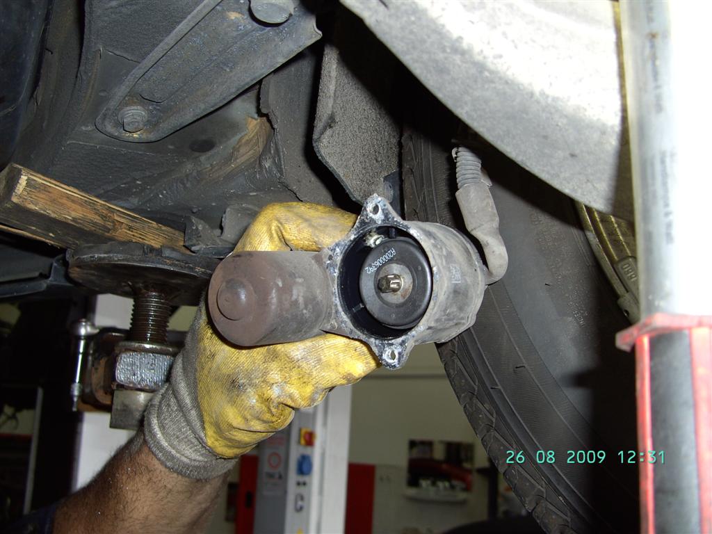

das miese teil epb
das miese teil epb
- bild1051 (large).jpg (119.13 KiB) Viewed 263 times

Mikele hat ja erfreulicherweise eine Möglichkeit gefunden durch einen günstigen Reparatursatz (unter 20 Euro) einen defekten Bremssattel instandzusetzten anstatt ihn auszutauschen.
(Original Austauschsattel mit EPB bei Lancia über 500 Euro, bei Telilesuche24.de ca. 184 Euro inklusive Pfand)
http://www.teilesuche24.de/trw/bremssat ... 7&at=13595
Bei Unklarheiten und Bedarf wird euch Mikele gerne, wie von ihm angeboten, per PN aufklären. Die von dem EPB Probem Betroffenen verstehen leider nur zu gut.
Bei meinem Thesis ist der linke Bremssattel undicht (also sollte er sich durch den Reparatursatz instandsetzten lassen). Rechts ist aber die EPB selber defekt und nicht mehr reparabel.
Leider kann man momentan bei teilesuche24.de nur den linken Bremssattel mit EPB bestellen.
Nun stellt sich die Frage, ob ich die linke EPB rechts zur Repartur verwenden kann.
Oder gibt es die EPB alleine ohne Bremssattel auch zu bestellen?
Viele Grüße
Armin

es war wieder ein rechter Bremssattel da
ich hatte doch noch Glück und es war wieder einmal ein rechter Bremssattel vorrätig, den ich dann sofort bestellt habe. Heute ist das Paket eingetroffen. Es lohnt sich also hin und wieder einmal bei teilesuche24.de anzurufen und nachzufragen.
Reparatursatz:
https://picasaweb.google.com/arminbarei ... 5989570098
https://picasaweb.google.com/arminbarei ... 1787862130
https://picasaweb.google.com/arminbarei ... 3181431874
und hier ist noch der undichte eingebaut:
https://picasaweb.google.com/arminbarei ... 2963841314
Dort kann man anrufen:
Mo-Fr 9-17 Uhr: 01805 / 30 24 10
14 ct/Min aus dem dt. Festnetz, Mobilfunk max. 42 ct/Min
http://www.teilesuche24.de/trw/bremssat ... p;at=13595 (Anzeige vom linken Bremssattel, da die vom rechten ohne Bild ist)
Günstiger ist aber diese Nummer: 02541-84207 200
Am Freitag soll der rechte Bremssattel dann eingebaut und der linke mit Reparatursatz gerichtet werden....
Viele Grüße
Armin
