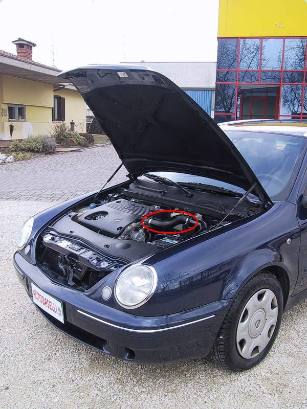

Senese la mia lo faceva dopo una bella tirata, puzzava tremendamente di gasolio non bruciato e se accendevo il clima entrava tutta dentro (soprattutto a macchina ferma). Problema risolto sostituendo il manicotto che ti ho evidenziato in foto (tu) (tu)

Grazie mille amico, anche a me lo fa se dò qualche bella tirata, se vado con un filo di gas non lo sento. Aprendo il cofano ieri sera di buio mi pare che il puzzo di gasolio (non bruciato) venga proprio da lì... Stasera vado a sostituirlo, grazie ancora!

Ora che vado a pranzo vedo mio padre e mi faccio dire con precisione quanto gli costò questo lavoretto e se il meccanico gli ha sostituito qualche altra cosetta per non far sentire più la puzza

Manicotto 30€ + filtro abitacolo 20€ + manodopera 25€
Questi sono i prezzi che ricorda mio padre

giupy89 Scritto:
> manodopera 25€
Benissimo grazie. Il filtro abitacolo l'ho sostituito 10 giorni fa, quindi almeno quello me lo risparmio!!

confermo per il manicotto ci vogliono 30 euro,io lo sostituito la settimana scorsa perche crepato nella curva,lavoretto da 5 minuti.

Grazie a tutti per i vostri preziosi interventi. Alla fine il mecca ha scoperto che la perdita veniva da un tubicino che si innesta nel rail. Stretto il dado che lo tiene e sembra che la perdita si sia fermata. Per ora con 10 euro me la sono cavata... Speriamo che il problema non si ripresenti, perchè il punto è abbastanza difficile da raggiungere, un bel po' sotto dietro la testata.

Si.. confermo che la soluzione del tuo meccanico è giusta !
Era capitato anche a me lo scorso anno, sentivo puzza.. e a " naso " sono arrivato fino al raccordo sul flauto iniezione... stretto il dado, odore sparito .. naso contento.
