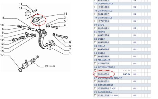

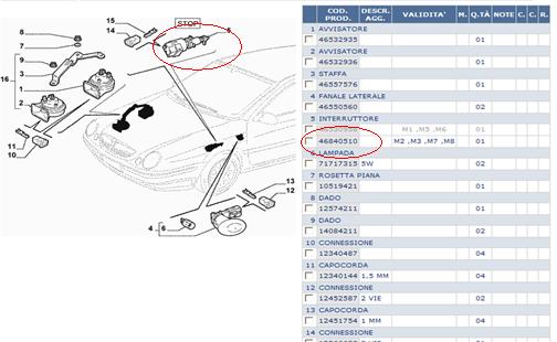

Scusate, ma mi confermate che gli interruttori che ho cambiato siano quelli giusti?
Eccoli allegati.
interr 2.jpg (27.98 KiB) Visto 91 volte
interr 1.jpg (25.5 KiB) Visto 91 volte
