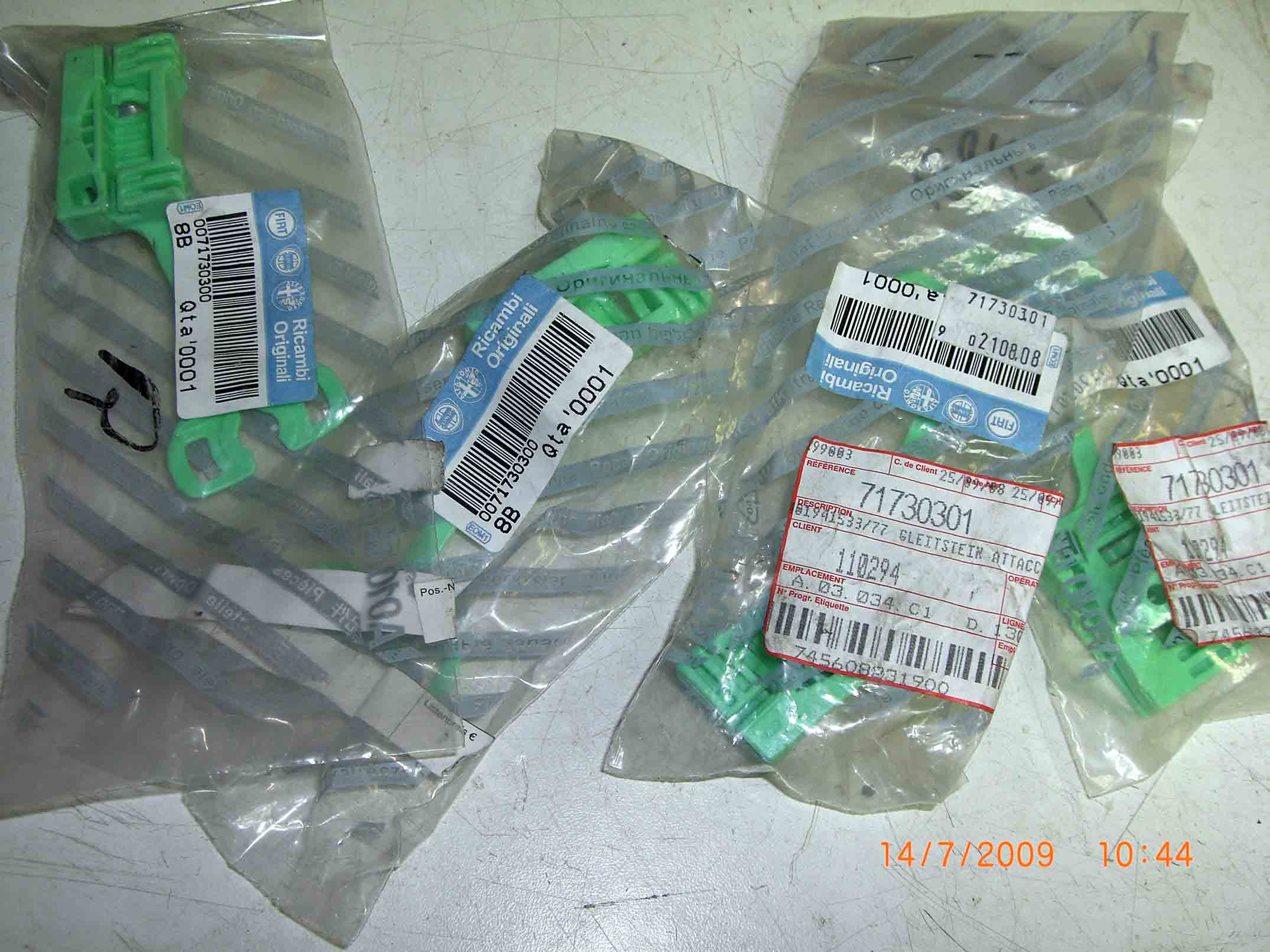

Re: Fensterheber
Hallo Zusammen,
die alten -ersten- weißen Gleitsteine gibt es leider nicht mehr zu kaufen. Der Wechsel war ca. 2000 - 2001.
Die neuen Gleitsteine passen leider nicht zu dem alten Fensterheber. Ich musste für einen Austausch-Fensterheber etwa 100.- € zahlen.
Einen Satz neuer Steine habe ich noch - siehe Bild.
Wenn Du die Suchfunktion bemühst, kannst Du viele Beiträge zu dem Thema finden.
Gruß Manfred
Gruß Manfred

Re: Fensterheber
sie passen nicht bei allen, aber man kann die gruenen passend machen.
wie lange das dann haelt, gibt natuerlich keine garantie.
als alternative zum teuren neuteil kann man auch beim haendler ein
original austauschteil ordern. kommt in der gleichen fiat lancia verpackung
und tut denselben dienst B)

Re: Fensterheber
hmm,
akso die alten Gleitsteine bei meinem Lybra 2.4 waren Weiß und die neuen Grünen
passten auch ohne irgendetwas 'Umbauen' zu müssen.
'Er' müßte eigentlich noch aus der ersten Serie sein da der Motor noch der alte 10 Ventiler mit 135 PS ist.

Re: Fensterheber
Bei mir passten die Grünen leider nicht. Der Winkel der Schiene ist zu breit oder hoch je nach dem wie man es sehen will.
Da passt der Gleitstein nicht drauf. Man müsste die Schenkellänge des Winkels verkürzen oder die Nut in dem Gleitstein vertiefen.
Jemand hat hier mal ein Bild von einem umgebauten Gleitstein rein gestellt. Die Stabilität könnte durch den Eingriff beeinträchtigt werden.
Manfred
