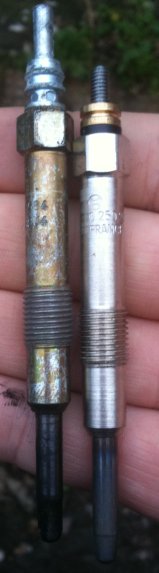

Salve a tutti,
posseggo una lybra 1.9 jtd 105 cv del 2000 e avendo un problema alla spia delle candelette (rimaneva accesa e lampeggiante dopo l'avviamento del motore), sono andato ad un centro ricambi col libretto della mia lybra e spiegando anche a voce il modello e l'anno ho comprato 4 candelette nuove....
mentre il mio meccanico di fiducia stava per smontare la prima era perplesso perchè la candeletta da me comprata era diversa da quella montata sull'auto.
per tutti quelli che dovrebbero cambiare le candelette vi consiglio si smontare una candeletta o di farvi dare quella giusta perchè potreste ricevere candelette che non sono per la vostra auto
allego anche un immagine cosi potete vedere la differenza magari può servire a qualcuno per capire.
- img_0294.jpg (16.45 KiB) Visto 667 volte

io le ho comprate uguali a quelle nuove nella foto : vanno bene per una 1.9 115Cv del 2002 oppure ho preso una sòla ???
Re: CANDELETTE SBAGLIATE:?
Spero di sbagliarmi Italo ma quella in foto mai vista sui jtd sembra la vecchia candeletta del td 100,cmq a parte la sfortuna del negozio trasferito,con scontrino son tenuti a sostituirle.
quella vecchia e testa liscia (non flettata) monta sulla mia del 2000 (l'ho tolta dal motore)
l'altra è quella che ho comprato ( le ho comprate tutte e 4)
