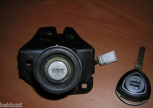

visto che non sono pratico di sfacia carrozze, ho trovato su internet una serratura per baule completa, vorrei sapere se posso smontare il cilindro da li per montarlo nell'air bag e se 29 euro è un prezzo giusto.
grazie.
grazie.

Considerato quanto costa solo la chiave in Lancia, il prezzo è buono.
Secondo me però se vai in uno sfascio e prendi solo il cilindro risparmi.
L'unica cosa da vedere è se ti danno solo un cilindro e la chiave, perché se danno la chiave a te si brucciano anche tutti gli altri cilindri.
Dovresti provare a chiedere
