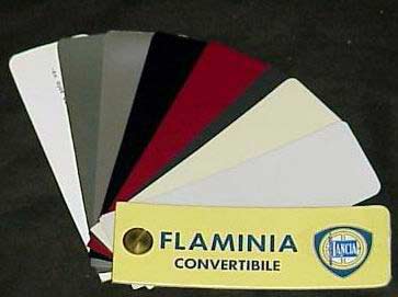

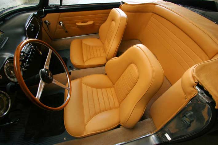

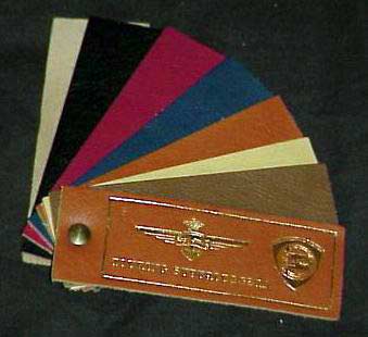

Naturalmente facendo la tara dell'approssimazione del web...

I colori da te indicati corrispondono a quelli originali, moquette rossa su sedili rossi.
Secondo me sono molto belli ed adatti all'epoca della vettura.
Mantenendo sempre l'argento Auteuil della carrozzeria, le altre opzioni erano: sedili beige con moquette beige o sedili neri con moquette grigio medio. E' confermato che alcuni clienti abbiano scelto la moquette beige abbinata ai sedili neri al posto di quella grigia, soprattutto nei modelli 2500.
I fornitori Touring non esistono più, quindi bisogna scegliere in base al vecchio campione.
La moquette poggia sul fondo, sul tunnel, sulle pedane e sulla seduta posteriore. Le parti libere hanno un bordo cucito in colore tono su tono.
La pelle della ditta Franzi, conceria Monzese, era tinta con colori vegetali. Attenzione agli elementi in Vimpelle che vanno sostituiti e non rifatti in pelle.

Grazie per le foto , la prima è relativa alla mia Flaminia Convertibile i cui interni sono stati restaurati da Ferraresi.Trasmetterò le mazzette dei colori al mio amico.Grazie di nuovo Riccardo
