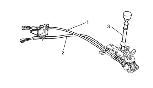

Im Anhang das Bild dazu.
1. Gangschaltzug
2. Gangwahlzug
3. RG-Sperre
beim Thesis werden die Gänge über einen Bowdenzug vom Schalthebel zum Getriebe geleitet.
Hier mal der Text aus der Reparatur CD:
eLearn wrote: Die äußere Getriebeschaltung mit doppeltem Kabelzug wird aus Kunststoff hergestellt, der sehr fest gegen Ermüdung, schmierungsfrei und sehr leicht ist.
Diese Betätigung ist mit einer Verteilung der Trägheitsmassen zum Getriebe hin verbunden, so dass man erhält:
Einen hohen Fahrkomfort aufgrund der Vibrationsdämpfung durch die leichten Bauteile der äußeren Betätigung
Genaue Schaltung durch Verringerung des Passungsspiels.
Die äußere Getriebeschaltung ist mit einer RG-Sperre ausgestattet, die mittels einer Wählsperre einen höheren Schutz gegen Verschalten garantiert.
Die Getriebeschaltzüge werden durch die Mutter bei der Gangwahlgruppe auf dem Getriebe eingestellt [PR2125C30].
1. Gangschaltzug
2. Gangwahlzug
3. RG-Sperre
- schaltung.jpg (15.07 KiB) Viewed 144 times
