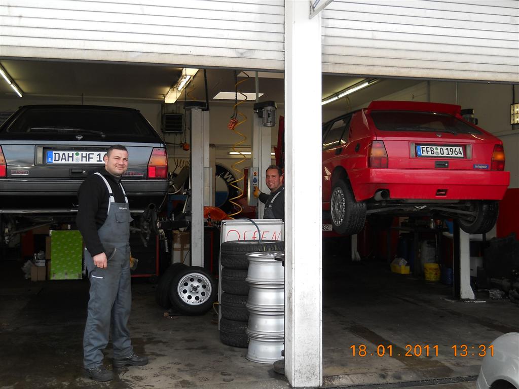

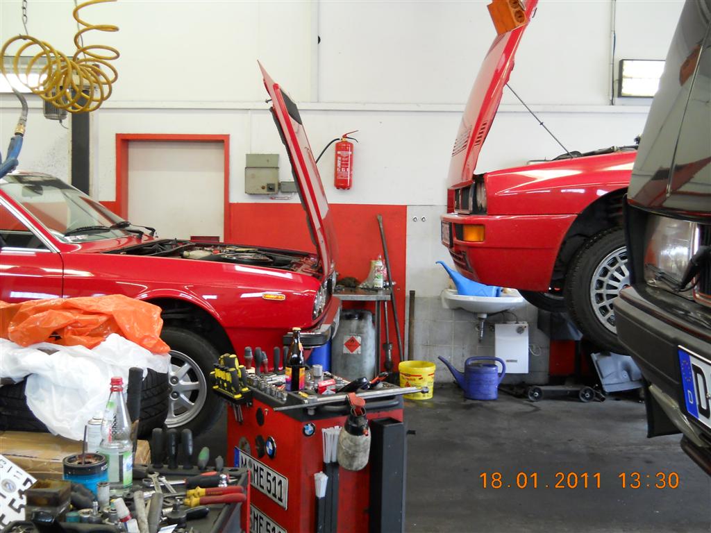

ps. einer der glücklichsten tage meiner meister---3 bella,s in der halle!
