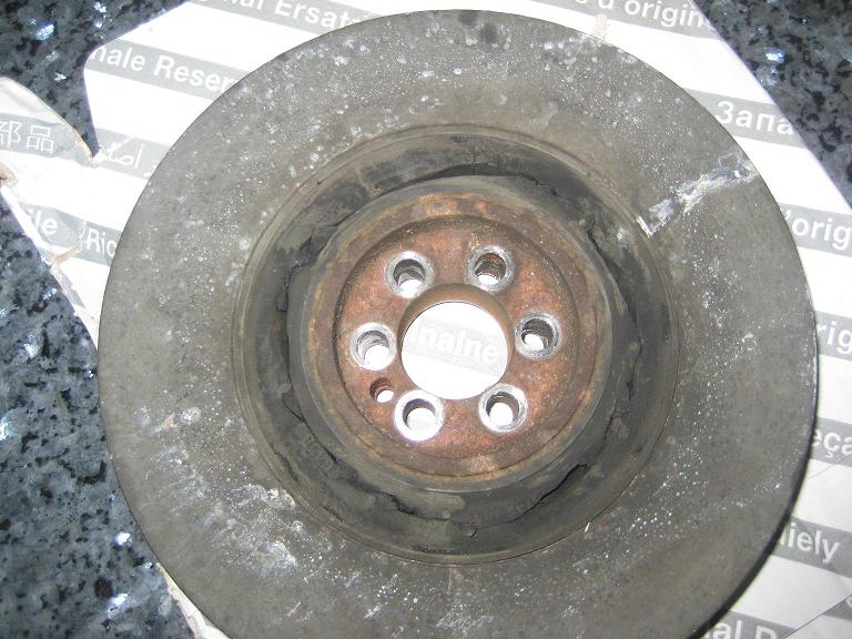

Een vreselijk lawaai bij de motor alsof de hele distributie aan gort is.
Oorzaak kapotte krukas poelie.
Deze zit volgens mij op alle 2.4 modellen. Het probleem is dat het gevulcaniseerd rubber kapot gaat zie foto.
Ook zit er een veermechanisme in die in feite overbodig is maar die bij stationair lopen kan gaan staan klapperen,
alsof de hele distributie kapot is. Heb er nu een nieuwe van alfa op zitten het rubber is hiervan dikker uitgevoerd ook het veermechnisme zit er niet in. Dit is naar mijn mening degelijker zie foto. Kosten bij Tuynder 132,21 incl. BTW.
Dus 2.4 rijders als je denkt; mijn motor is aan gort check eerst deze poelie. Overigens je kunt er heel gemakkelijk bij.
Rechter wiel eraf. Dan zie je een klein deksel van het spatscherm wat er met twee schroefjes af kan. Als je dit verwijderd zie je de poeli etc.
Om de poeli te verwijderen moet je wel speciaal gereedschap hebben lijkt op torx maar is het niet.
Bij montage eerst de poeli in de multirem hangen en dan naar beneden op zijn plaats duwen anders is het haast niet te doen.
Groeten uit Delft,
Wilelm

Ik herken dit.... heb het ook gehad. Maar zo heftig als jij het beschrijft ging dat (nog??) niet: het begon met af en toe een bonkend geluid, alsof er een krukaslager stuk was... Dus maar naar de dealer gegaan voordat het zover kwam als hierboven beschreven...
Overigens, absoluut GEEN unieke thesiskwaal - vele germanen hebben kennen ook dat probleem...

Vergeet de fransen ook niet
