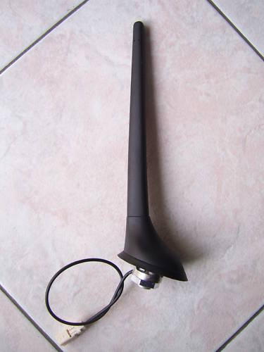

P.S. allego foto dell'antenna che mi piacerebbe montare......
Antenna Radio
Antenna Radio
E' da un po' che voglio sostituire l'antenna sul tetto non che non faccia il suo lavoro ma e' fatisciente rispetto al resto della leona....esempio il gommino isolante tra la base ed il tetto e' consumato ed ho anche paura che ci sia una lieve infiltrazione d'acqua.....
......quindi seguendo schemi e consigli datemi in un vecchio post mi sono messo a smontarla ma sorpresa....all'antenna arrivano 2 cavi......:S.....ora tutte quelle che ho visto per sostituirle ne hanno 1 solo.......Indi per cui mi rivolgo a chiuque possa dirmi 1° posso montarne una con un cavo solo...conseguenze????????.....2° cosa e' il secondo cavo? forse antenna gps? (mia leona no navi...ma magari e' predisposta).....ora ho rimontato su' la sua mettendo del masticone fra tetto e base d'antenna....ciao e grazie per tutte le risposte....
- antenna.jpg (18.12 KiB) Visto 210 volte

esatto... l'antro cavo è per il gsm, visto che è predisposta!

l'antenna è GSM, il connettore è nel tunnel in prossimità della leva del freno a mano
la Lybra con ICS no-navi prevedeva l'opzione di pre-cablatura per un telefono da collegare all'ICS infatti nel menu EXP ci sono un paio di opzioni per utilizzare l'audio dell'ICS per ascoltare in viva-voce l'audio del cellulare.... sempre il solito RTFM

Nel "[size=large]FM[/size]" non credo ci sia scritto che c'è un cavo predisposto che va dall'altezza del freno a mano fino all'antenna sul tetto....:)o

Nel "FM" non credo ci sia scritto che c'è un cavo predisposto che va dall'altezza del freno a mano fino all'antenna sul tetto....
RTFM - RTFM - RTFM - RTFM - RTFM - RTFM - RTFM - RTFM - RTFM - RTFM - RTFM - RTFM
c'è scritto !!!!
:D:D:D
[s]pag. 114[/s] pag. 144
- cavo schermato di collegamento antenna e cavo di alimentazione elettrica con i connettori alloggiati nel mobiletto centrale vicino alla leva freno a mano.
Non lo ricordavo poiché avevo saltato il paragrafo dato che era un'informazione inutile nel mio caso.
