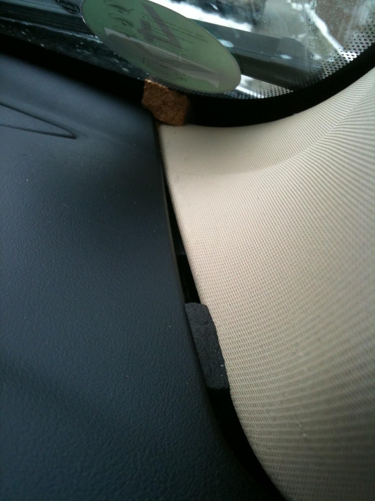

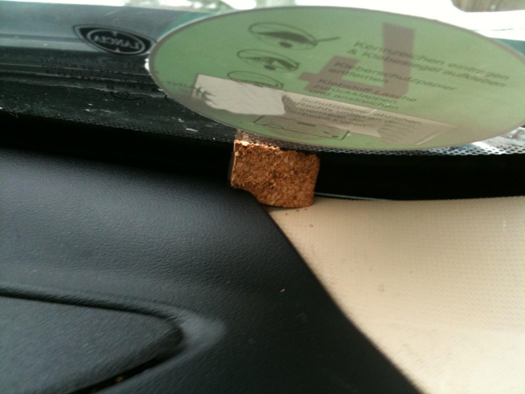

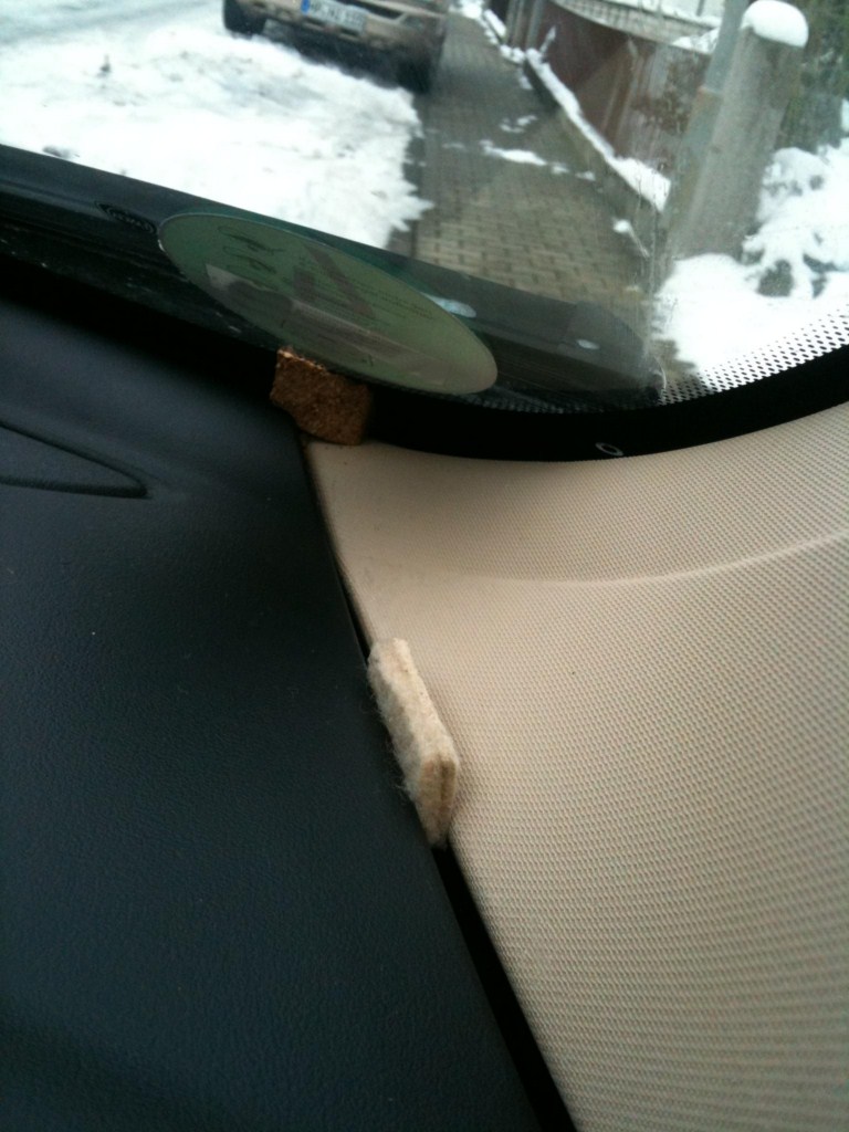

Hallo Erwin ...
ich habe für Dich mal die bilder gemacht, aus denen Du erkennen solltest wie ich das "klappern / knarzen"
von vorne zu 95 % in den griff bekommen habe... evtl. doch wieder kurz auftredende geräusche ( ggf. nach 1-2 wochen )
werden durch "nachdrücken" wieder verschwinden ! -- so zumindest bei mir.
ich habe extra einen doppelt so dicken ( aber halb so breiten ) keil zugeschnitten und nur locker gesteckt, damit die stelle DEUTLICH sichbar wird...
[size=small]( wenn der keil halb so dick und etwas breiter ist und zusätzlich mit schwarzem tape "getarnt ist, so ist er nur erkennbar denn man(n) es weiß ... )[/size]
... auch das filz-stück ( oder das schwarze gummi-stück ) habe ich etwas herausgezogen, damit besser sichtbar wird wo Du ansetzen könntest. -- auch oben am fesnter machbar ...
viel erfolg dabei !!

...naja - ist ja "in eingedrücktem" zustand mit dem richtig passendem keil und filz so gut wie gar nicht sichbar ...
... nur wenn man(n)`s weiß ....8-)
