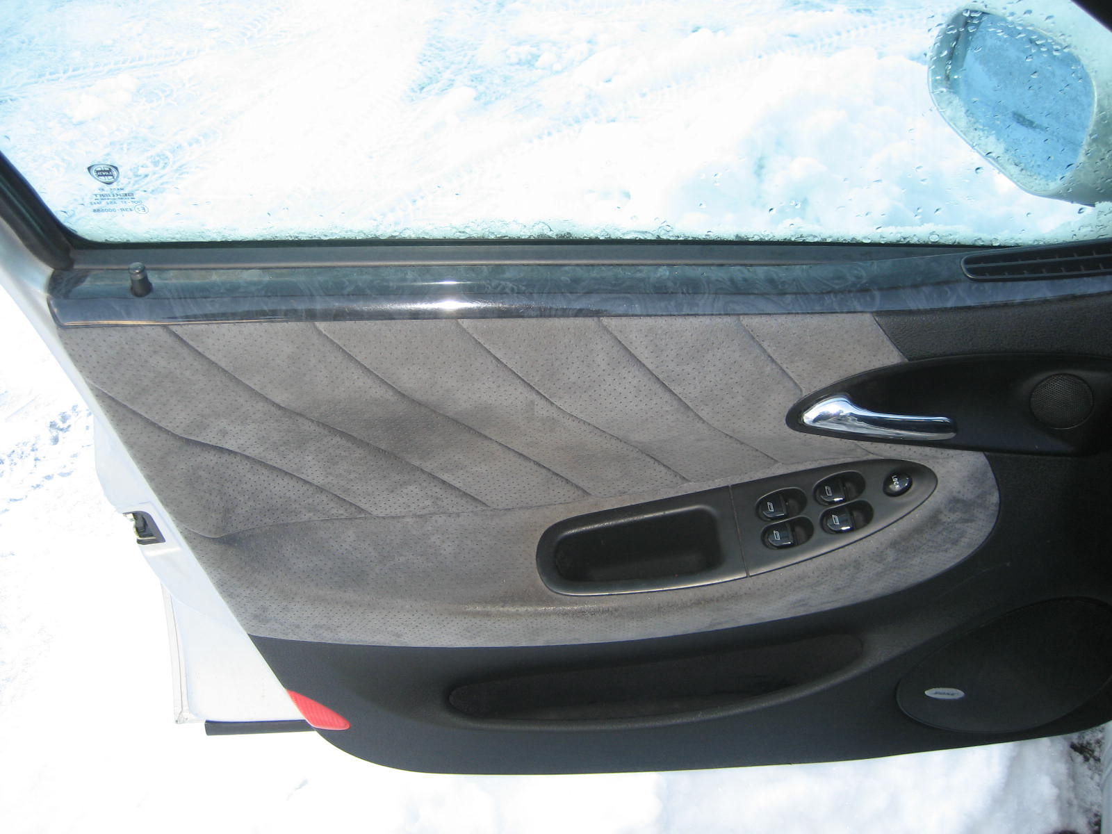

Gebrauchtspuren gab es deutliche für die Laufleistung. Beide Sitze vorn zeigen deutliche Abnutzspuren, das Alcantara am Griff der Fahrertür halte ich für eine Fehlkonstruktion. An der Kante der Heckklappe unter dem Kofferraumschloss ist Rost entfernt und überlackiert, hoffentlich gut gemacht und nicht so daß es nach 2 Monaten wieder da ist. Insgesamt ist der Zustand aber für mich völlig o.k.

Das Piepsen ist der Eiswarner, eine sinnvolle Einrichtung, man gewöhnt sich daran. Kannst du mal ein Foto einstellen von dem Alcantara an der Tür, ich weiss nicht was du mit Konstruktionsfehler meinst.

Ein Foto der Tür habe ich eingestellt.
Man sieht daß genau im Griffbereich das Alcantara speckig ist. Weil man dort immer anfasst um die Tür zu öffnen oder zu schließen. Da hätte man imho den Kunsstoff des Griffs weiter ziehen sollen.
Allerdings hat der VoIrbesitzer womöglich auch oft dreckige Hände gehabt, wer weiß.
