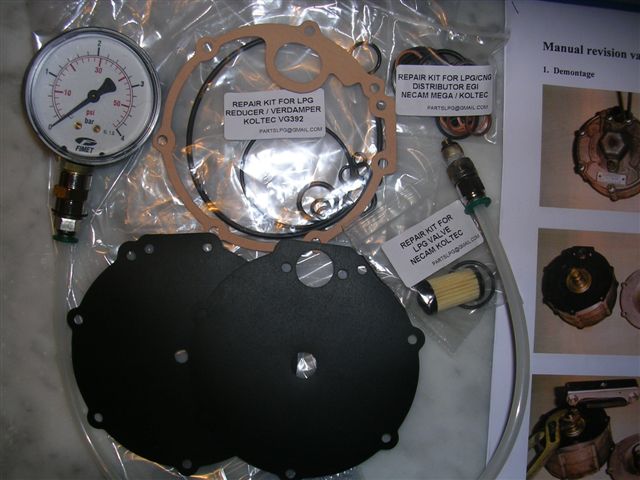

Seconda giovinezza( dal titolo) perchè l'impianto ha ben 10 anni installato nel 2000 in Maggio di quest'anno ho sostituito il bombolone con uno più piccolo e di ultima generazione (elettrovalvola e valvola di sicurezza tutto in uno).
L'impianto comunque dopo un primo utilizzo ha dato un po di problemi che si sono manifestati specie durante la traversata per raggiungere Padova in Ottobre. Questo test ha messo in evidenza delle anomalie che potete leggere a questo link con il resoconto del viaggio.
http://www.lanciathema.it/viaggioraduno ... polito.htm

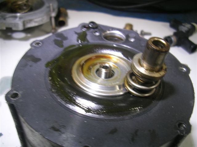

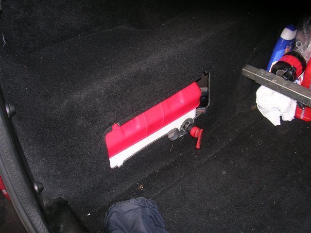

Dal rientro è iniziata la ricerca per mettere a punto l'impianto in sistesi ho fatto 2 importani interventi 1 ho spostato la batteria nel vano bagagli li al posto del lettore cd che tral'altro da me era vuoto visto che non funzionava più.(l'intervento è stato fatto da un'elettrauto su mie precise specifiche cavo da 50mm e portabatteria stagna, tutto materiale reperito da me) 2 ho revisionato il riduttore dell'impianto a gas (la revisione l'ho fatta io presso l'officina dell'elettrauto di prima che mi ha supportato durante il lavoro) dopo aver interpellato l'importatore in Italia del sistema che ho io il quale come unica soluzione mi dava l'intera sostituzione del riduttore grazie a internet ho trovato su un sito olandese il manuale di revisione e su un forum danese sono venuto a conoscenza della presenza di 2 kit per questo sistema (Koltec VG392) girando su eBay internazionale ho trovato il kit completo in Polonia per un 40 euro scarsi.

Allegato invece le foto del Kit della modifica e particolare durante il lavoro di revisione Buona Visione

Avrei anch'io intenzione di spostare la batteria nel vano bagagli proprio per consentire una comoda ubicazione dei componenti dell'impianto a gas, potresti postare qualche indicazione e foto in più sul portabatteria utilizzato ed eventuali altri accorgimenti? Grazie!

Per Tarysio credo che l'Alfa 164 abbia gli staffaggi batteria ed i cavi che servono per montare il tutto nel baule, bontà del progetto " Tipo 4" .....
Anche se per coloro che vivono in zone con climi rigidi sconsiglierei la modifica: il lungo cavo che parte dalla batteria e va al motore , patisce cali di tensione elettrica, e gli avviamenti possono essere difficoltosi, specie con macchine Diesel.
Io ho avuto una 164 TD Super, e nonostante l'indotto del motorino di avviamento " rinforzato", quando faceva freddo era un bel problema avviare l'auto.
