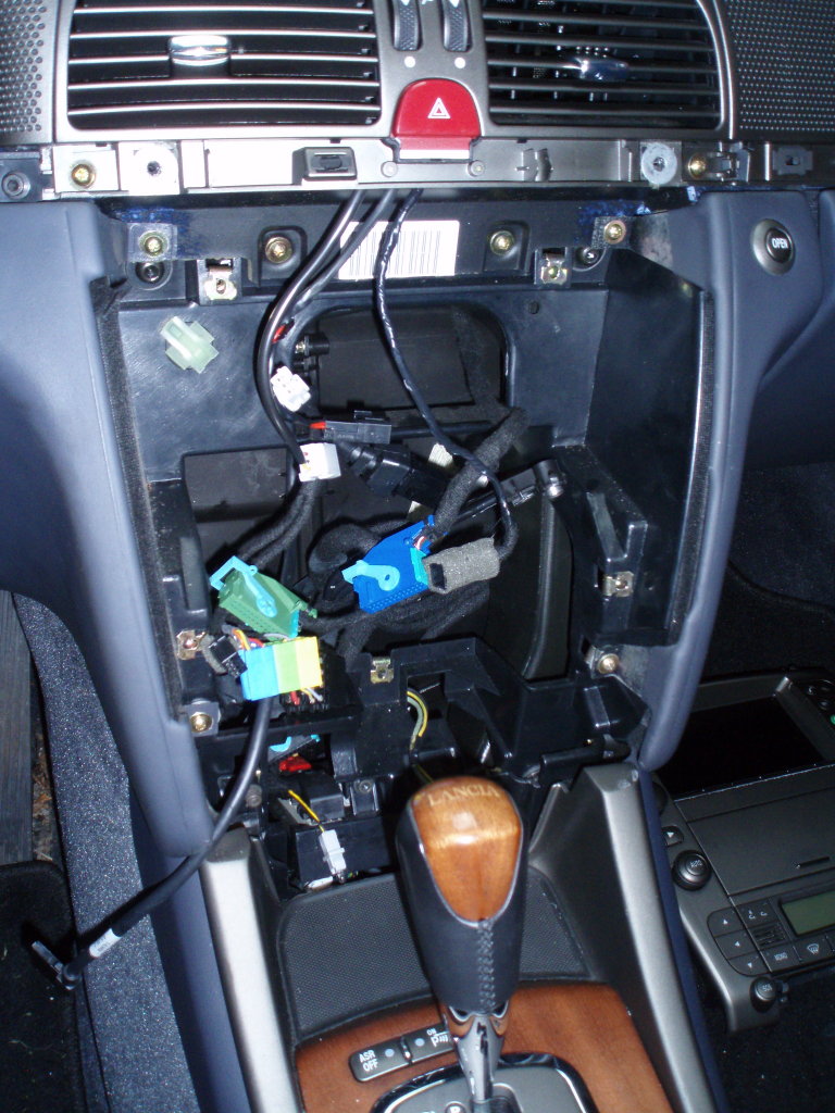

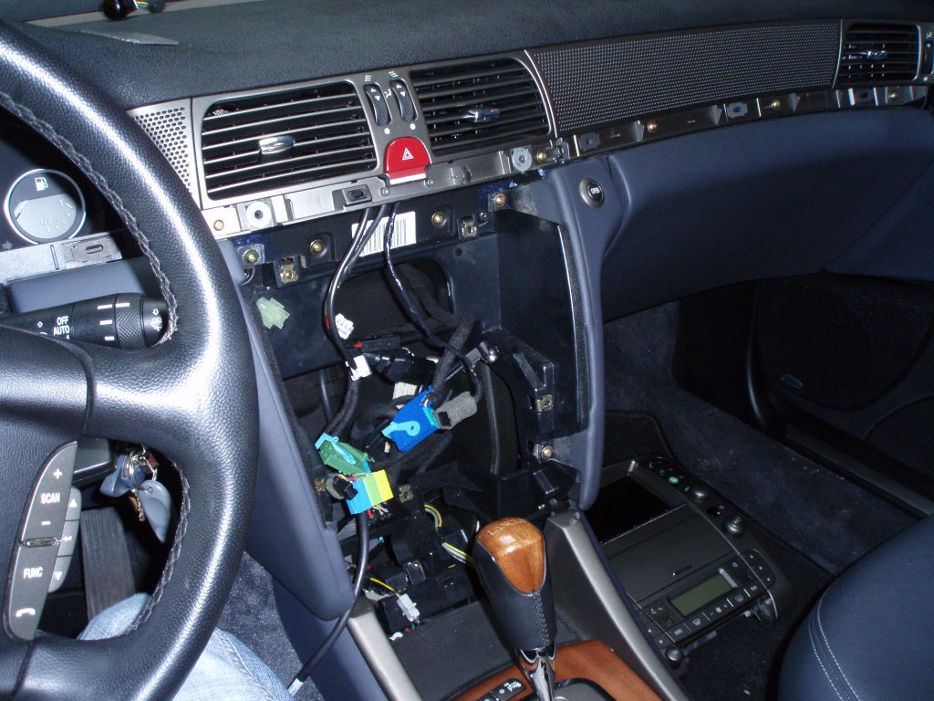

Marcel, zonder het NIT, de computer voor het Connect, rijdt de auto perfect. Je moet wel je navigatie, telefoon, radio en cd missen. De temperatuurinstelling blijft zoals deze werd ingesteld bij het uitbouwen.
Rino
Blokkie
Posts: 474
Joined: 19 Mar 2009, 16:36
Re: dashboard verlichtig / connect systeem
Unread post by Blokkie »
Kan ik alleen maar beamen!!! Ik heb het zelf regelmatig gedaan en geen problemen, dan de tekortkomingen die Rino al noemde.
