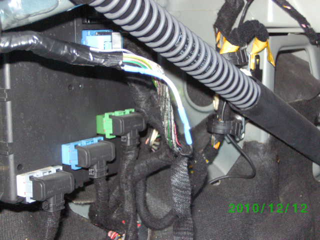

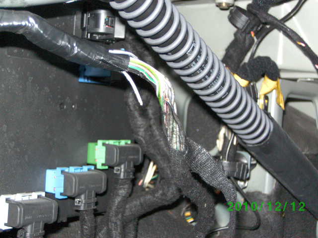

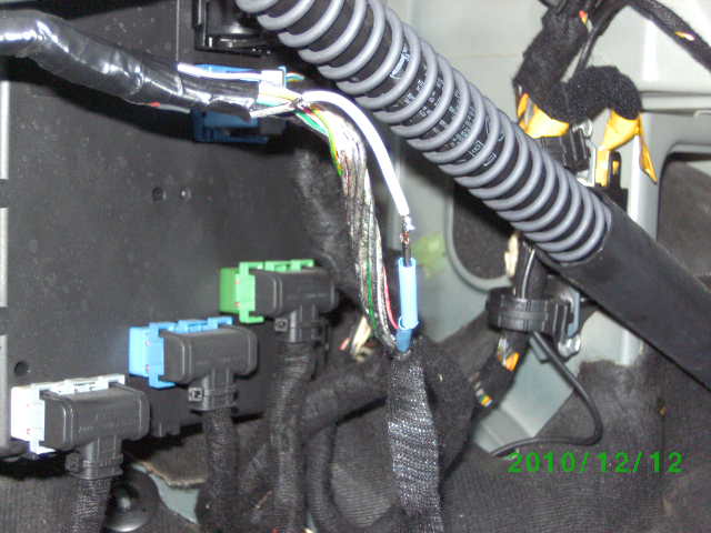

Der TÜV ruft bald und eine der Nebelschlussleuchten brennt nicht. Dazu nervt auch die Fehlermeldung.
Also muss die Kofferraumverkleidung auf der Fahrerseite und die obere Verkleidung abgebaut werden - wie es dann aussieht zeigen die Bilder.
Schön sichtbar ist eines der Kabel in der Knickstelle gebrochen. Ich habe ein Stück Kabel eingelötet und mit Schrumpfschlauch isoliert. Danach den Kabelbaum mit neuem Kabelbinder an der Strebe zum Kofferraumdeckel befestigt und dann - der unangenehmste Teil - die Verkleidungen wieder montiert.
Mein Tipp also => Wenn eine der Lampen in der Kofferraumklappe nicht funktioniert, aber die Birne OK ist, ist wahrscheinlich auch eines der Kabel gebrochen. Die ganze Reparatur dauert so eine Stunde.
