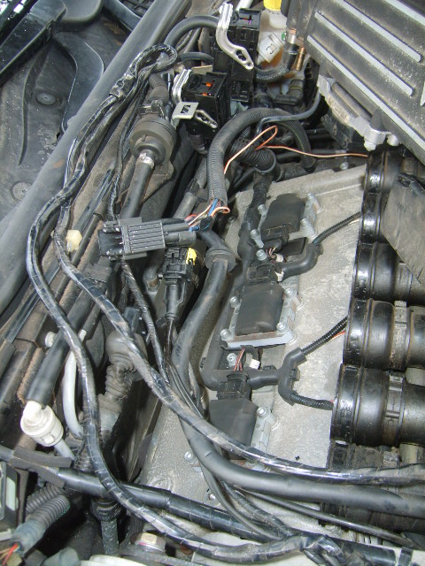

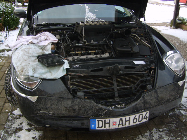

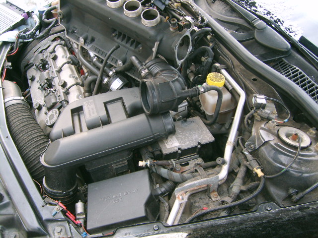

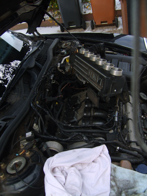

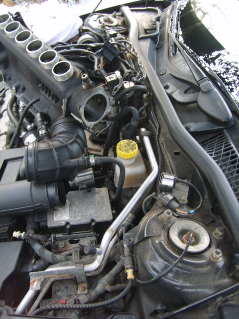

Nachdem Antonella ja nun 125.000 auf dem Tacho hat, und alle Rechnungen und Servicehefteintragungen sehr stark vermuten ließen das es immer noch die ersten sind, habe ich mich heute dazu entschlossen die Kerzen mal zu erneuern. Wegen Gasantrieb bin ich aud die NGK PFR7B umgestiegen. Das hat dann meinen Teilehändler gefreut, weil so für 6 Stück 82€ in seine Kasse klingelten. Der Tausch der vorderen Bank war noch einfach, aber bei den hinteren dreien sah es zuerst recht düster aus. Im Prinzip ist das ja auch nicht unmöglich aber wenn man das zum ersten mal macht, dann ist das schon etwas langwieriger den ganzen Ansaugtrakt uns Schläche und Kabel und dann noch Gasanlagen speziefisches rauszuruppen und das bei den Temperaturen auf dem Hof im Wind....... OHNE was zu killen, zu übersehen, etc.
Antonella läuft jetzt wieder, keine Fehlermeldungen ( ....juchuuu....... ) und ich würde sagen so auf dem ersten Schlag auch ruhiger und sanfter ( watten wunder .... )
Hab da mal ein paar Bilder angehängt...
