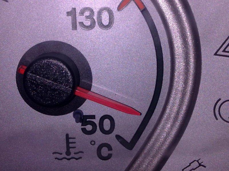

Hallo allemaal,
Ik heb een vraag over de temperatuurmeter. Ik merk dat de fan al aanslaat wanneer de
temperatuurmeter pas op 1/4 e staat en het wijzertje net thv de onderzijde het (hand)remlampje
staat. Ik vraag mij dus af of het metertje wel correct is. Op welke meterstand slaat bij
jullie de fan aan?
Groeten Marcel
Temperatuurmeter

Nu : meter staat mooi in het midden (zeg "op 3 uur") na een tijd rijden. Fan draait niet.
Fan draait pas als wijzer op "1 of 2 uur" staat.
Ik kan het niet exact zeggen, want bij deze temperaturen (een graad of 5 à 6) geraakt de motor niet zo warm.
Zelfs stationair niet. (in de zomer lukte het wel om de temperatuur dan te laten stijgen).
Tot enkele maanden (of al meer dan 1 jaar ?) geleden stond de wijzer "op 4 uur" bij normale bedrijfstemperatuur.
Dat was ook de goede motortemperatuur : nagemeten door garage, omdat ik ook twijfelde.
Wanneer de fan begon te draaien, herinner ik me niet meer.
Heel vroeger, pas gekocht / in het begin, was de situatie zoals "nu".
De aanduiding van de temperatuur wijzigt dus soms.
En 'herstelt' zich vanzelf ?

Maar goed, mijn fan slaat al aan als de wijzer nog niet eens op de helft staat, zie foto. Denk dat de meter zelf niet helemaal oké is,
denk dat de sensor die de fan aanstuurt wel oke is want op deze temp.stand heb ik gewoon warme lucht in de auto.
Ik hou het in de gaten.
