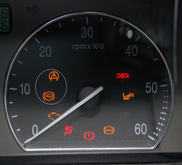

Sinds enkele dagen heb ik een vreemde storing in mijn Lancia Lybra Emblema.
Als ik mijn stuur naar links draai gaat (en blijft) het ESP lampje branden.
Vaak gaat ook het lampje van de Hill Holder branden (zie foto in bijlage).
Ik heb wat testjes gedaan:
- Motor aan, stuur naar rechts niks aan de hand, stuur terugdraaien naar links: ESP Storing.
- Motor aan, stuur in midden en naar links draaien: ESP storing.
- Motor uit, stuur naar links draaien (flink kracht zetten): ESP Storing.
- Motor uit, stuur naar rechts draaien, niks aan de hand, stuur terugdraaien: ESP Storing.
Soms gaat in bovenstaande gevallen ook het Hill Holder lampje branden.
Als de auto gestart wordt gaan alle lampjes netjes uit, maar nu gaat echt bij iedere stuurbeweging naar links de ESP in storing.
Wat kan dit zijn?

Mijn vorige Lybra Emblema had soms ook last van een ESP storing.
Ik heb nooit kunnen achterhalen wat precies de oorzaak was, maar bij het uitlezen van de foutmeldingen gaf het systeem een foutmelding van de stuuruitslagsensor. Bij de garage is dit gereset en de sensor opnieuw gecalibreerd. Later kwam helaas de storing weer terug.
Omdat bij jou de storing direct optreedt bij het maken van een stuurbeweging, lijkt het te maken te hebben met die sensor.
Succes.
