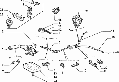

wenn du bei Fiat schaffst, dann hab ich mal ne Frage:
Beim Multipla 1998, ist die Umlenkung der Handbremsseile eine
andere, wie beim Nachfolger von 2000?
Das findet sich weder im eper, noch weiß jemand was darüber.
Ich kenne jetzt 2 Autos, die diese Umlenkrolle haben, die anderen
haben eine Schine aus Kunststoff.

Re: infos anhand fahrgestell nr. im eper ?
Hier ein Bild von der Handbremsmechanik. Bj.1998
- nareadcatu1rkd.png (9.99 KiB) Viewed 646 times

vllt. gibt es die zwei Ausführung, weil es den Multipla einmal mit Trommel und einmal mit Scheibenbremsen gibt.... wer weiss?

ne, so simpel ist es nicht.
Beide haben Trommel, Beide haben zwei verschiedene Umlenkungen.
Vom Handbremshebel zum Schweller, dann die Umlenkung und Verbindungsstück
zu den beiden Seilen.
Das eperbild kenne ich schon...
