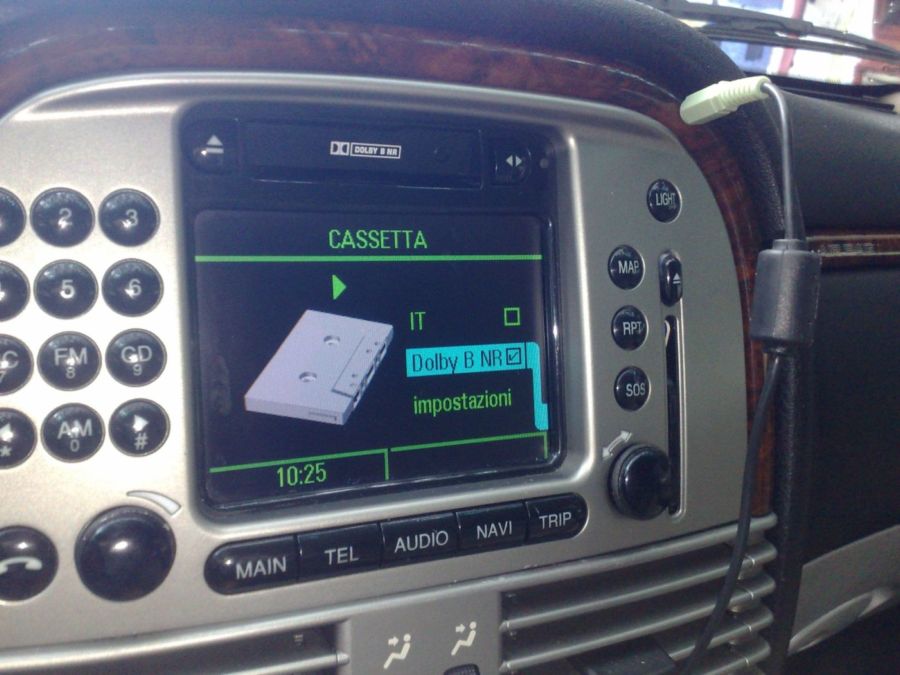

salve a tutti.io ho fatto una cosa dico bella e pulita.ho annullato cassetta quale comunque nu o utilizzo,e ho fatto mquaalche picole modifiche dentro per ascultare dall mp3.non ho fatto foto che me sono dimenticato,ma o fatto con tutto lavoro finito

Bravo.Ma il cavetto come lo hai fatto dove va a finire?

come vedi in foto,sta priza jack.la va finire cavo.comunque,voglio fare altre foto,ma con un altro stereo per fare vedere esato che ho fatto

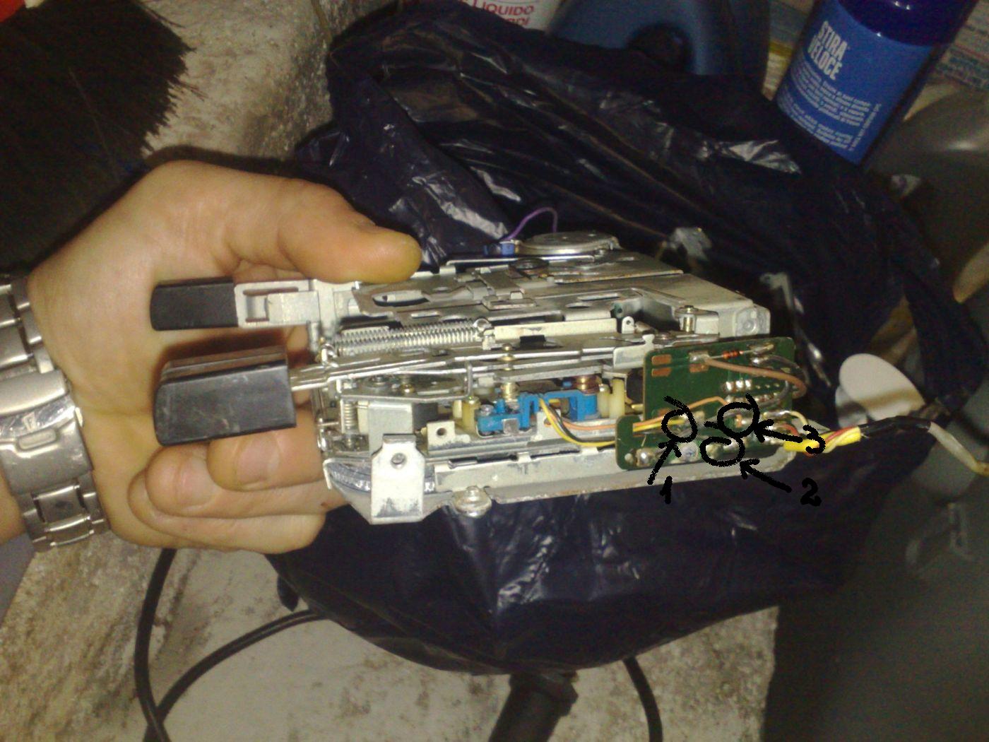

allora.... come si vede in foto,le fili 1,2e3,se staca,e se salda altre quale arivano a prisa jack.per questa foto,ho utilizzato un altro meccanismo.al meccanismo ICS dal lybra sono 5 "fili".1 masa,e 2 per ongni senso.basta utilizare masa,e altre 2 fili,ma fare attenzione a senso.

Ottimo lavoro Emiliano , l'unica cosa che ad esser sincero proprio non mi piace è la posizione del jack.
Personalmente avrei cercato un'altro posto più in basso , per non avere fili che passano davanti all'ics ed al clima.

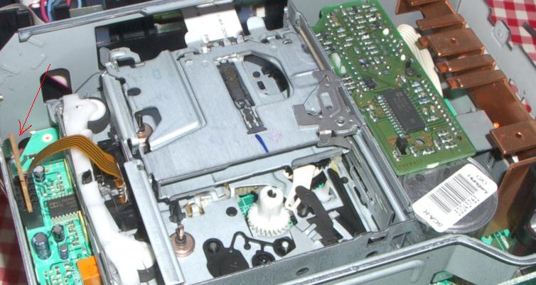

Questo è il connettore delle testine della cassetta dell'ICS.
