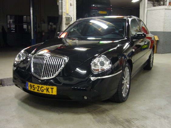

De koplampen van mijn thesis schijnen naar mijn gevoel niet ver genoeg vooruit. Ik wil deze afstellen en zie bij de afstelling in de buurt van de 6-kant (om de koplamp te ontgrendelen) 2 witte 6-kant-inbussen zitten: één bovenaan en één wat verder onderin.
Weet iemand welke van de 2 de hoogte-instelling is en waarvoor dan de andere dient?

Denk dat 1 of alle 2 de stangetjes eraf liggen. Rechtsvoor bij de stabilisatorstang of rechtsachter bij stabilisatorstang !

Hoi Martin,
de hoogteregeling werkt naar mijn idee goed, tijdens contact aanzetten zie je de initialisatie duidelijk (of is dat anders te testen?) Maar, de basisinstelling is niet naar mijn zin....

Hoi Gergely,
Basis afstelling zo kunnen maar 1 maal goed blijft goed of er moet iets veranderd zijn.

Dat van die stangetjes kan kloppen, bij het vervangen van mijn remschijven was dit onderdeel kapot, onderdeel van zeer weinig in de kosten met zeer veel gevolgen voor de afstelling van de lampen
