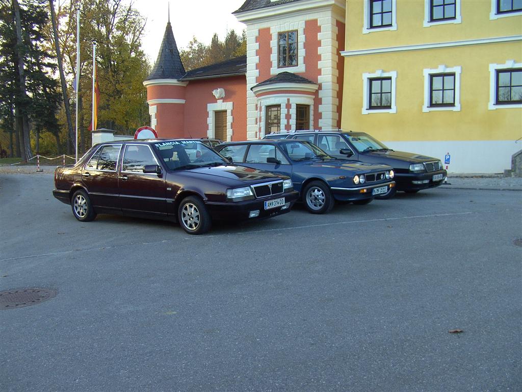

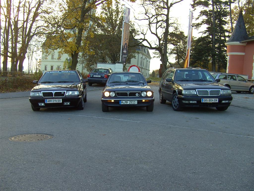

am samstag hatten wir einen kleinen fototermin in der nähe von
wels. oberösterreich. da war die welt noch sehr in ordnung.
drei schönheiten im glanz der abendsonne vor toller kulisse.
leider hat mich auf der heimfahrt der motor unserer blauen primadonna
kläglich im stich gelassen. ein defekter thermostat hatte den zylinderkopf
geschrottet. was eine qual die heimfahrt, mit nicht gezählten abkühlstopps.
wass solls, der motor ist was für die schrottpresse. ersatz ist gottseidank
vorhanden.
