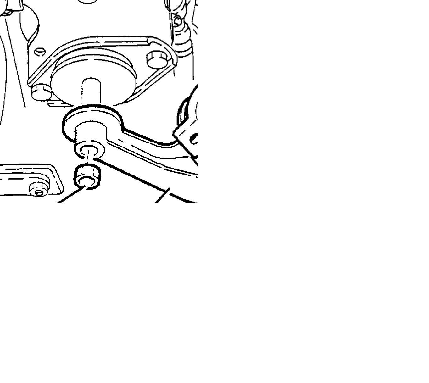

Ciao a tutti ho un problema, ieri sera volevo sostituire il tassello motore centrale,
però il dado che vedete nell'immagine in basso ruota insiema al bullone, sapete dirmi come fare?
Grazie mille Ciao

Il bullone ha per caso un foro per una brugola?
Se non ce l'ha, come credo che non abbia, risolvi solo con una pistola ad aria come quella dei gommisti.

Allora,per lavorare comodo ovviamente ci vuole l'auto sul ponte,cmq procedi cosi' piazza un cric sotto la scatola cambio poi devi smontare due bulloni della staffa da 19mm contro la campana cmbio infine sviti i due da 13mm che fissano il tassello alla slitta ti verra' in mano il supporto completo una volta sul banco potrai svitare il dado da te raffigurato tenendo il bullone passante poi inserisci il nuovo tassello nell'apposita chiavetta srtringi nuovamente il dado sul banco e rimonti il tutto.

La staffa è collegata con 4 bulloni, 3 da 19 e uno grosso: la chiave da 22 che ho io non basta sembra da 24, non serve toccarlo o basta allentarlo in modo che l'asta riesca a ruotare?

strano che sia un 24,cmq se non togli i 3 bulloni e togli la staffa ti fa dannare,essendo passante il bullone gira non riesci a tenerlo,l'unico tentativo che puoi fare e' staccare i due da 13 contro la slitta e vedere se si abbassa quel tanto che puoi passare per sfilare il tassello,prova con la pistola se sei fortunato che ha fatto un po' di ossido internamente magari non gira e si svita,il problema poi e' tenerlo fermoquando devi stringerlo di nuovo.ma hai l'auto sul ponte?

Con la pistola riesci sicuramente e a toglierlo... e riuscirai anche ad avvitarlo.
Prova, è la cosa più veloce e più facile.
