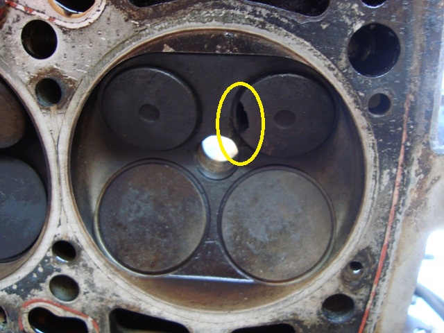

testa tolta ( che faticaccia tra tubi tubicini e connettori) una valvola di aspirazione del 1° cilindro è danneggiata,purtroppo anche la sede valvola.
il resto è tutto integro.

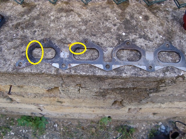

la valvola danneggiata e la guarnizione dei collettori di scarico bruciata sul 1° e 2° cilindro.

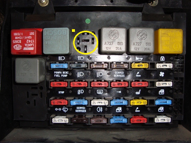

- guardando la prima foto della scatola fusibili, nella parte cerchiata di giallo manca un relè,normalmente c'è?o manca di suo?

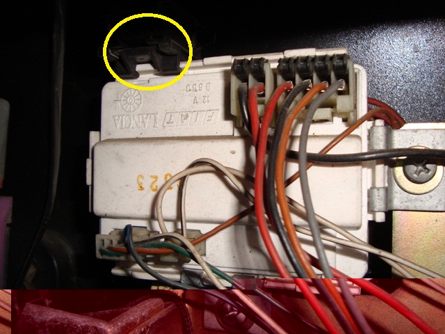

- nella seconda foto della centralina che gestisce i poggi testa posteriori, c'è quel connettore che ho cerchiato, manca qualcosa collegato oppure è così?

Per quanto riguarda la scatola fusibili non dovrebbe mancare nulla, quindi va bene, però ti consiglio di controllare con il manuale di uso e manutenzione l'amperaggio giusto dei fusibili, non mi sembrano tutti corretti.
Per quanto riguarda la centralina non ricordo, dovrei controllare.Appena posso ti faccio sapere.

mi può essere molto utile anche una fotto scattata come la mia per vedere i fusibili giusti.

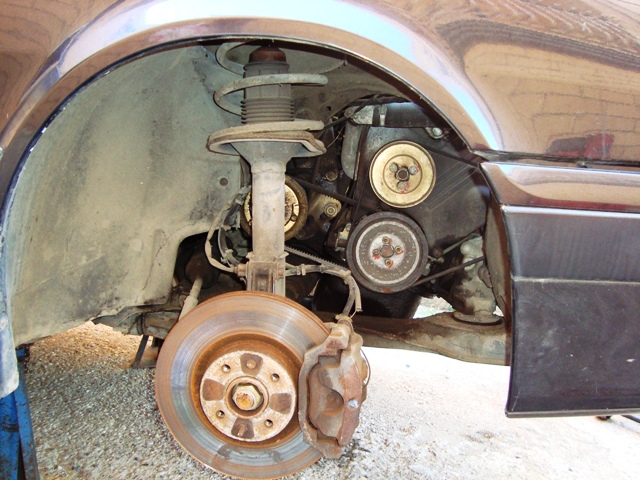

URGENTE: qualcuno ha una foto degli ammortizzatori anteriori? quelli che ho sotto non mi sembrano gli originali,
in allegato ho messo la foto,al di fuori dei soliti contatti mi sembra che non ci sia niente per la gestione.
o comunque se mi potete dare conferma se è il suo oppure no. Grazie!

risolto, oggi sono riandato a vedere la thema e gli ammortizzatori anteriori sono dei monroe a gas.
il problema ora è un altro: ok, hanno sostituito gli ammortizzatori,ma non c'è più l'impianto elettrico,nessuna traccia ne a destra ne a sinistra (possibile?).
un altra cosa,il check della gestione elettronica degli ammortizzatori dice che è tutto in ordine, in quanto la spia rossa si spenge appena metto in moto, e la spia da auto non passa su sport da sola,quindi come dice il manuale è tutto ok, come è possibile ciò? non dovrebbe dare errore visto che davanti non ci sono più gli ammo originali?
gli ammo posteriore sono originali, ora siccome devo comunque fare dei lavori a questo punto mi chiedo: vale la pena? o avrò problemi di stabilità in mancanza dello smorzamento controllato nell' anteriore?

ciao Rda, sul fatto dello spegnimento della spia è strano, forse hanno modificato proprio l'impianto.
Lasciare gli autolivellanti posteriori, non servirebbe a niente perchè se non sbaglio è tutto un circuito con quelli anteriori.
Se passi su SPORT senti il click del relè ? cosa succede nella guida?
comunque ti segnalo questi, gli anteriori sono sicuramente della LX, i posteriori non credo siano gli originali, ma normali ammortizzatori.
Fammi sapere
