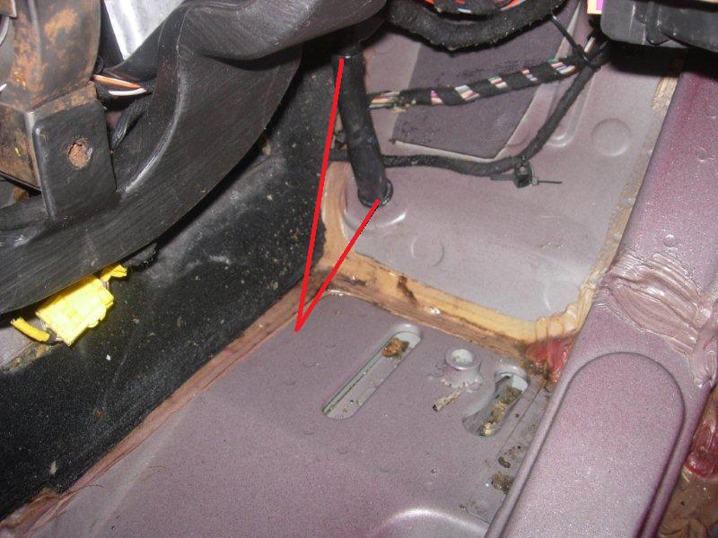

Beste allemaal,
De laatste tijd had ik last van een vochtige mat. Ik keek onder de mat en het leek wel een vijver. Eerst dacht ik dat het van buiten naar binnen kwam door de bodemplaat (die mist een rubber). Maar het water kwam ook uit het pollenfilter. Na het een en ander gedemonteerd te hebben lijkt het probleem gevonden te zijn. Het water begint te lekken wanneer de kachel aan staat
Ik denk dat de slang niet goed in de afvoer opening meer zat en als er genoeg water in de vloer staat loopt het water weg via het pollenfilter.
Ik laat de bekleding een paar dagen los om te kijken of de boel opdroogt
Mocht je ooit een natte mat hebben (zowieso regelmatig onder de mat kijken, voelen) en heb je geen schuifdak dan kan het zijn dat met het verwisselen van het pollenfilter (verwijderen bekleding tunnel) de slang is losgeschoten
Update: alles weer netjes teruggemonteerd, je kan met je vingers controleren of het slangetje goed zit voordat de stoel etc er weer in gaat.
Het terugbouwen viel mee

Voorruit kan ook, alleen lekte bij mij het water niet bij regen maar als de kachel aangaat (de warmtewisselaar zorgt voor condenswater wat mag moet kunnen, vandaar de slang.
De auto is nog steeds droog, ook als de kachel aanstaat. Probleem bijna opgelost.
Ik moet namelijk het tapijt nog terug zien te krijgen (zonder het slangetje uit het gat in de bodem te duwen.
