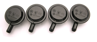

Ogni giorno porta la sua nuova......da qualche giorno ho notato un odore di gas latente
ho preso la cosa di punta e con un mio amico elettrauto abbiamo diagnosticato
la perdita da un iniettore centrale.
Per adesso cammino a benzina l'impianto è della olandese KOLTEC gli iniettori sembra
fpossano essere ritirati da una ditta che si chiama Omega di Sansepolcro .(Toscana).....
ma sono in ferie sino alla prossima settimana.
Pazienza ......
Pazienza ......
Una domanda a chi lo sa esattamente da dove viene aspirata l'aria che entra nell'abitacolo della Thema ?
Informatemi grazie
