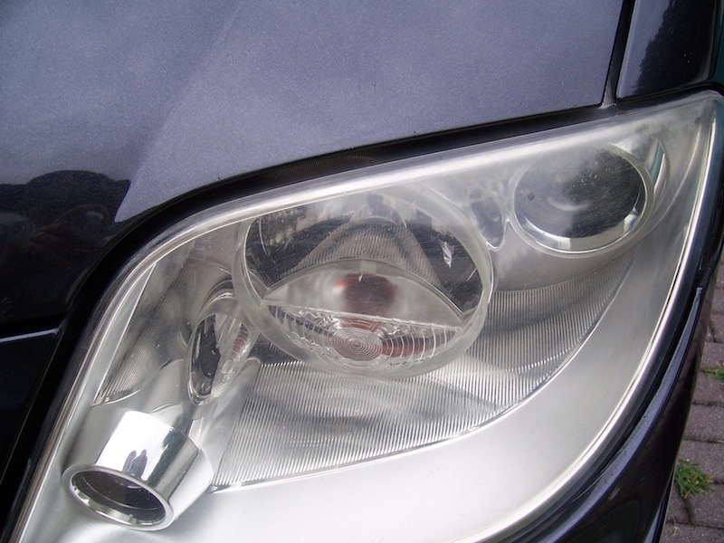

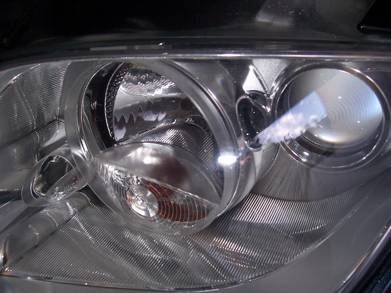

Ciao a tutti,
solo per dirvi che oggi ho provato questo coso: http://www.youtube.com/watch?v=Zw5KSum28dc&feature=fvw per mettere un po' di trasparenza nei miei fari.
Ho visto anche il prodotto che Marcello ha provato (3M se non ricordo male)... ho optato per una soluzione alternativa perché mi sembrava più delicata e meno invasivo (se non altro non serve la carta abrasiva).
Chiaramente funziona laddove le "ferite" sui vetri dei fari non sono troppo pesanti.
Sono adeguatamente contento del risultato... magari, se vi interessa, vi posto due foto.
A presto
ivan

Re: RiparaFari
Ciao,
la confezione è costata 35 euro in un autoacessori (si chiama Bep's dalle mie parti... non so se si tratta di una catena o meno).
Queste due foto pre e post trattaemento.
A onor del vero la parte più ingiallita del faro (sul bordo superiore) ora è lucida sebbene ci sia ancora della "ruvidità"...molto probabilmente se avessi usato prodotti più aggressivi anche questa sarebbe sparita... ma ho pensato che per "grattare c'è sempre tempo".
Le due foto sono relative ad un solo fare pre e post trattamento.
ciao.
ciao.
- posttrattamento.jpg (158.43 KiB) Visto 717 volte
- pretrattamento.jpg (143.17 KiB) Visto 717 volte
