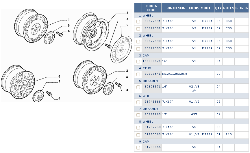

Hi Bob,
ich hab mal in EPER geschaut, da würde ich das Teil "Ornament" (in Englisch "ROAD WHEEL HUB CAP", Nr. 7 auf der Abbildung im Anhang) nehmen, Teilenummer 60667163. Hat das Deine Werkstatt bestellt?

ich habe leider nicht die Nummer die bestellt wurde, aber es kann schon sein, dass es dieser Nabendeckel war. Du siehst da auch das Problem, dass diese Nabenabdeckung anders ausschaut als auf dem Foto. In diesem hervorgehobenen äusseren Kreis sind doch punktartige Aushebungen zu sehen, die hat die Original Abdeckung nicht.
Habe auch schon die Bilder unserer Thesis Treffen geprüft, alle, die diese Felgen fahren, haben auch die gleichen Nabenabdeckungen wie sie bei mir drauf sind.
Muss wohl ein Fehler im Eper sein. Nur wie komme ich jetzt zu meiner richtigen Abdeckung ?!?!?

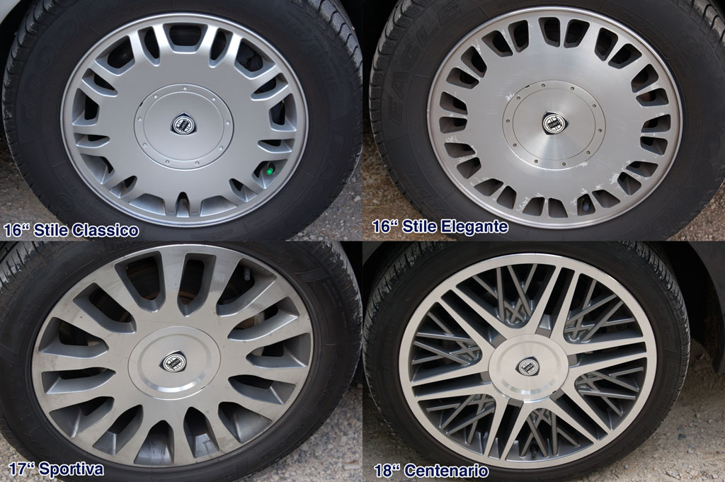

so wie es aussieht müssten die Nabendeckel der 18" Centenario Felgen passen.
Ich weis das mal jemand die 16" Elegante Felgen bestellt hat und die kleineren Nabendeckel der Sportiva/Centenario Felgen dazu bekam.
Auch die simplen Plastikdeckel meiner 16"er Classico Felgen sind wohl nicht mehr lieferbar und nur noch in gefrästem Aluminium erhältlich.
Im Anhang mal die Felgen Fotos vom Thesis Treffen die Wilhelms Sohn fotografiert hatte.

Also, wenn ich die Felgen-Bilder von Ivo anschaue, dann denke ich, dass man Dir bestimmt den falschen Deckel, also einen von den 16" Felgen bestellt oder von Fiat falsch geliefert hat. Sowas gibt es ja schon mal, dass in der Tüte mit der richtigen Teilenummer das falsche Teil drinsteckt.
Vielleicht einfach nochmal bestellen aber vorher die Teilenummer selbst abgleichen.
Gruss.....Starbiker

erstmal vielen Dank für die hilfreiche Collage.
Hier erkennt ma schön den Unterschied zw den Nabendeckeln der 16 Zöller und denen von 17 und 18 Zoll. In Eper ist die Zuordnung aber leider eine ganz andere.
ich werde das jetzt so mal an den Händler weitergeben. Ich konnte mich bei ihm heute versichern, dass er ganz sicher, das lt Eper richtige aber in Realität falsche Teil bestellt hat. Bekommen hat er dann die aus Aluminium für die 16 Zöller.

Die Teilenummer 60667163 ist jedenfalls korrekt. Ich habe da voriges Jahr mal einen Deckel gekauft und noch die Schachtel hier.

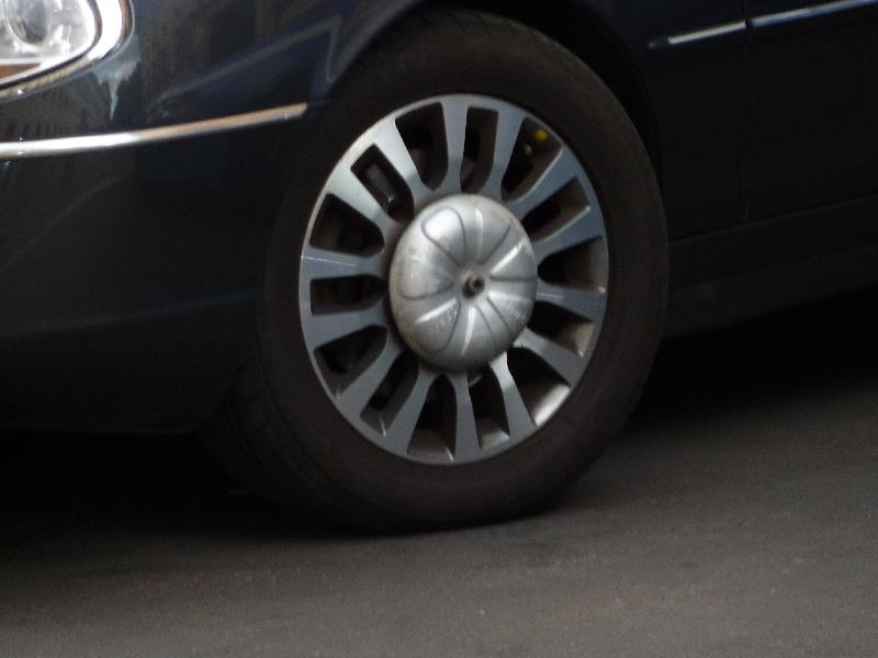

Bitte. Hoffentlich hast Du nicht diese im Anhang bekommen, die einer im italienischen Forum an einem gepanzerten Thesis gesehen hat
