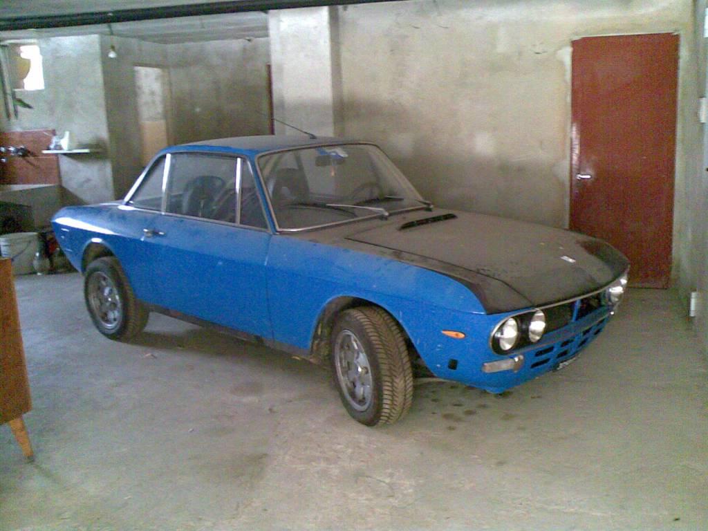

io sono di verona....e come faccio a sapere se sono in magnesio? i cerchi sono questi

e se sono in magnesio non sono rigenerabili?

Se sono in magnesio con il tempo il materiale invecchia e tende a sbriciolarsi, per cui anche se saldi le cricche, si riaprono puntualmente da un'altra parte. Ecco perché la riparazione dei cerchi in magnesio è come buttar via i soldi.
Inutile dire che circolare con cerchi vecchi di magnesio è molto pericoloso.
