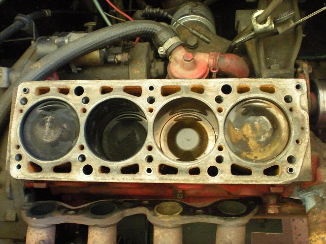

Chi mi sa dire se questi in foto sono i pistoni originali della monte oppure qualcosa d'altro?

I pistoni della prima serie hanno il cielo piatto, quelli della seconda leggermente bombato; quelli in foto assomigliano di più a quelli della Ritmo Abarth 130 TC.
