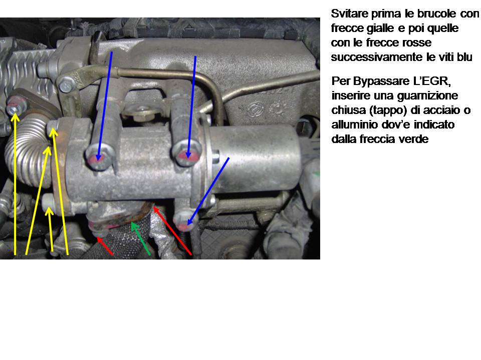

Il mio motore è un Euro 3,
allego una foto su dove fare l'intervento.
bypass egr.jpg (80.97 KiB) Visto 638 volte

Marco Lancia
Messaggi: 1618
Re: Tappare EGR
ma la valvola continua a lavorare (apre/chiude) lo stesso anche col tubo chiuso? o rimane bloccata
udeà
Messaggi: 428
Iscritto il: 09 gen 2009, 14:51
Re: Tappare EGR
Messaggio da leggere da udeà »
Continua a lavorare per evitare di segnalare anomalie.
Si può scollegare il connettore, ma poi bisogna mettere una resistenza di adeguato valore per ingannare la centralina, ma io ho preferito lasciarla funzionare a vuoto.

sandrobus
Messaggi: 803
Iscritto il: 27 giu 2010, 15:15
Re: Tappare EGR
Messaggio da leggere da sandrobus »
Ottimo, era quello che volevo sentire, tecnicamente il lavoro è sempre quello; si tappa fisicamente la valvola EGR con un lamierino e non si toccano le connessioni, in questo modo si inganna la centralina motore che continua ad aprire e chiudere la valvola, diversamente staccando i fili darebbe errore con relativa segnalazione sul quadro.Su alcune vetture diesel che ho avuto in passato l'avevo fatto con ottimi risultati: miglior rendimento ai bassi e tanta più pulizia nel 'impianto d'aspirazione, poi effettuavo anche un trattamento col Sintoflon .Il rovescio della medaglia è che si inquina un pochino di più, comunque avevo passato anche le relative revisioni.Grazie dei pareri, credo che già questa settimana mi mettero al lavoro sulla mia Centenario. Grazie e ciao a tutti !
