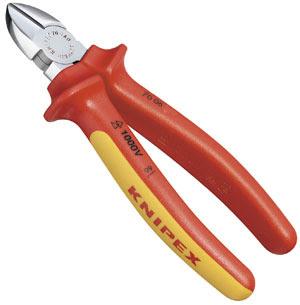

P.s. Zum Entfernen der Stopfen der Verkleidung kann man auch einen Seitenschneider mit dieser Starkstromisolierung verwenden. Die Spitzen nur drunterschieben und dann die Isolierung als Drehpunkt benutzen. Funktioniert ganz gut.
