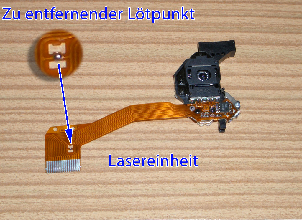

Ho provato a pulire la lente del navigatore ma senza nessun risultato.
Probabilmente i molteplici tentativi di pulizia meccanica (tramite dischetto di pulizia) a cui l'ha sottoposta il precedente proprietario l'hanno irrimediabilmente rovinata.
Ho trovato, tra i vari articoli di un distributore di materiale elettrico ed elettronico inglese delle ottiche laser uguali a quelle montate nel nostro navigatore satellitare.
Purtroppo non riesco in nessun modo ad avere un codice o qualsiasi cosa che possa servire a trovare, tra quelle (esternamente) uguali che vendono, il nostro ricambio equivalente.
L'operazione di sostituzione non è così complicata (perlomeno da quello che mi ha detto un collega del forum tedesco) e sarebbe da provare.
Se poi non ci si riesce...si spedisce il tutto a Torino !tt!

Quella in foto è la lente originale, questa su ebay gli assomiglia molto
http://cgi.ebay.it/NEW-PANASONIC-LASER- ... 2005wt_754
