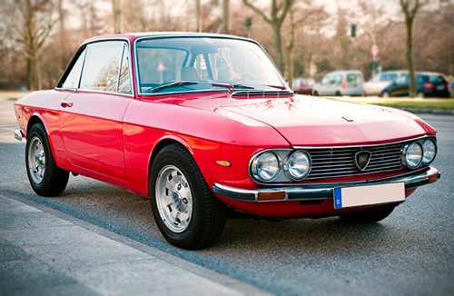

Ich habe eine Fulvia 1.3, BJ75 und in meiner Zulassung sind nur 165R14 84S eingetragen. Ich fahre aber 175/70R14 auf Chromodora und die schleifen bekanntlich in schnellen Kurven oder bei starken Bodenwellen am Radhaus.
Meine Frage:
Da ich jetzt zum TÜV muß, frage ich mich, was ich unternehmen kann, ohne schmale 165er zu kaufen und zu montieren. Kann ich auch was mit einer Briefkopie anfangen?
Kann ich überhaupt 165er auf die Chromodora ziehen? Sieht das nicht hässlich aus? Wie gehe ich am Besten vor?
Vielen Dank im Voraus!
P.S.: Ich bin neu hier und das ist mein erster Eintrag. Ich habe das Forum bereits nach Reifen/Felgenkombinationen durchsucht, bin aber etwas verwirrt, was die Eintragungen angeht ...
Meine Süße seht ihr im Anhang :)
