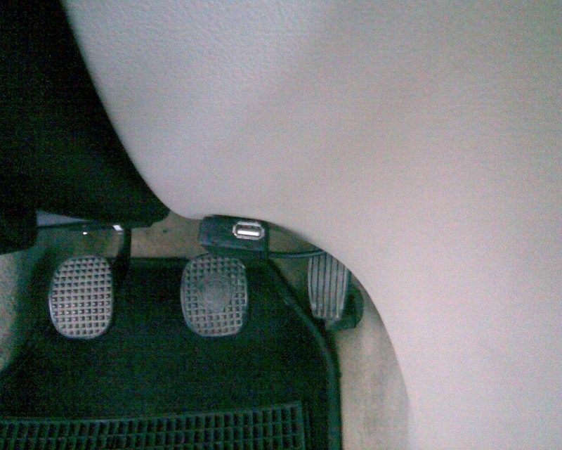

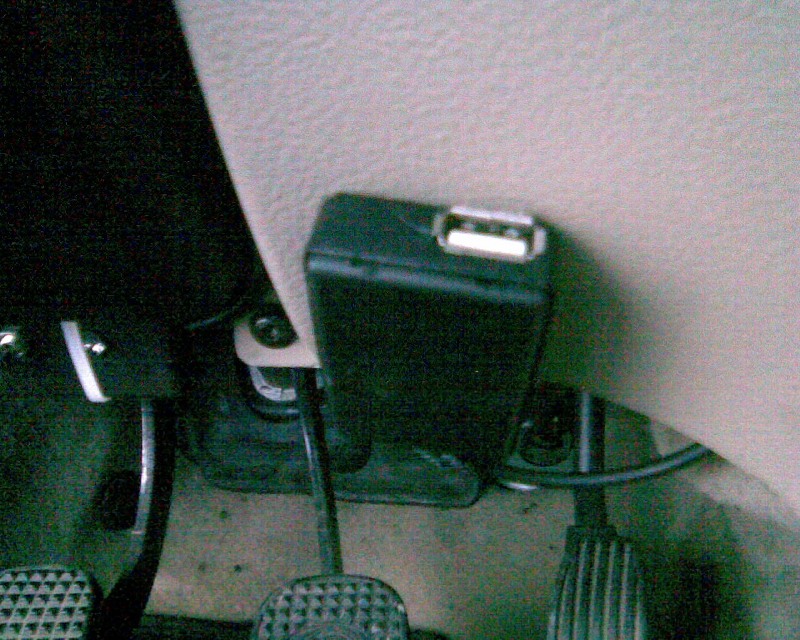

Ritorno su questo 3ad perché ho realizzato un piccolo alimentatore switching 5V 1.5Amp stabilizzato per alimentare il navigatore senza dover tenere aperto il posacenere.
Non avendo intenzione di fare dei fori in parti più o meno in vista (i fori rettangolari mi riescono malissimo :S) ho preferito mettere il tutto all'interno di una scatoletta di plastica, incollarci con resina epossidica una sbarretta di alluminio che avevo precedentemente curvato e poi avvitare la sbarretta alla traversa di plastica che c'è sotto il cruscotto.
Così è comoda per me, ma al contempo non è particolarmente visibile.
Prima di usare uno switching, avevo messo un circuito fatto con un 7805 in formato sop8, ma oltre a fornire poca corrente scaldava molto. Lo switching invece assorbe poco (dall'alimentazione che ho preso sull'accendisigari) e scalda pochissimo.
